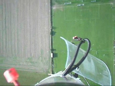

Da aber beim zweiten Flug meiner Booster-Rakete eine Onboard-Kamera mitflog hab ich jetzt mal probiert
die Flughöhe durch die Aufnahmen zu berechnen.
Die Größe von Objekten auf einer Aufnahme richtet sich ja nach dem Gesetz des Strahlensatzes. Je weiter
das Objekt entfernt ist, desto kleiner ist es.
Daher kann die Höhe mit Hilfe des Dreisatzes berechnet werden.
Für die Berechnung braucht man allerdings eine bekannte Vergleichsgröße und die größe eines Objektes
auf der Aufnahme.
Beim letzteren ist schnell eine Lösung gefunden: Da wir ja auf einem Fußballplatz geflogen sind, kann man
die bekannten Abmessungen des Platzes für die Rechnung heranziehen.
Einer der letzten Frames vor dem Gipfelpunkt zeigt das Fußballfeld in der gesamten Breite. Die Mittellinie
ist schön zu sehen:
Die Mittellinie eines Fußballfeldes ist normalerweise 68 Meter lang.

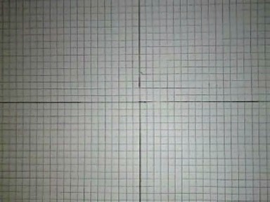

Jetzt braucht man nur noch eine Vergleichsgröße. Dazu habe ich ein 1cm-Raster auf Papier gezeichnet
und aus genau 50 cm Entfernung abgefilmt:

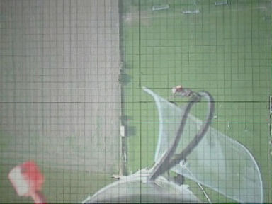

Wenn nun beide Bilder übereinandergelegt werden, kann man die Länge der Mittellinie auf dem Raster
messen. In diesem Fall wären das 19,8 cm. Die Mittellinie ist mit einem roten Strich dargestellt:
Nun braucht man nur noch den Taschenrechner zu schwingen:
Die Flughöhe berechnet sich aus Abstand des Rasters mal Länge des Objektes (Mittellinie) geteilt durch
Länge des Objektes auf dem Raster.
X = 50cm * 6800cm / 19,8cm
X = Flughöhe = 171,17 Meter
