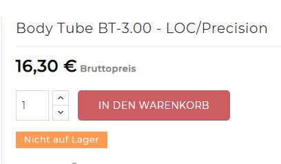

edit sagt: "erledigt und gut"  Hallo, hat noch jemand ein LOC Rohr in 3 inch herumliegen? Zu meiner Verwirrung listet LOC außerdem 3.0" und 3.1" - meinen die das Ernst? Das wären also 76,2 bzw. 78,7 mm. Ich will nur was "schönes" für einen Upscale haben, und das sollten 3/4 von 101 sein, also eher 76,2 ;-) Klima BT-75 hab ich schon lange angesehen, sieht zu dünn aus. PS - es geht um eine Photon Disruptor mit BT-101 im großen Durchmesser. Dreifach geschlitzt wäre also erst recht super!

Klima: Zu dünn in der Wandstärke (da sollte das reichen, vor allem wenn das große Rohr Estes BT-101 ist) oder im Außendurchmesser?
Sierrafox hat 3"-LOC-Rohre, aber ich kann verstehen wenn Du Dir die Versandkosten nicht geben möchtest.

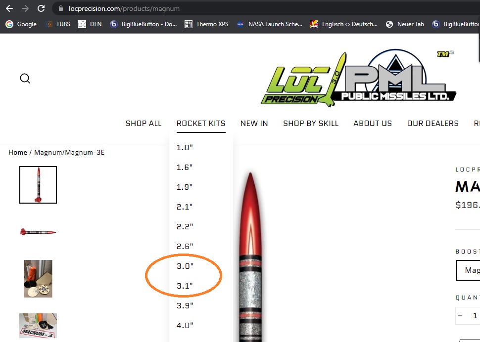

Wo hast Du denn 3,1"-Rohre gesehen? Oliver
Unter "LOC-prezi/Rocket Kits"
Geändert von Rocketom am 04. November 2021 um 17:08
Beiträge: 8413
Ah, die 3,0"-Kits sind alle PML, die 3,1" die von LOC. Das Rohr wird als 3,0"-Rohr verkauft und hat einen Innendurchmesser von 3,0" und einen Außendurchmesser von 3,1".

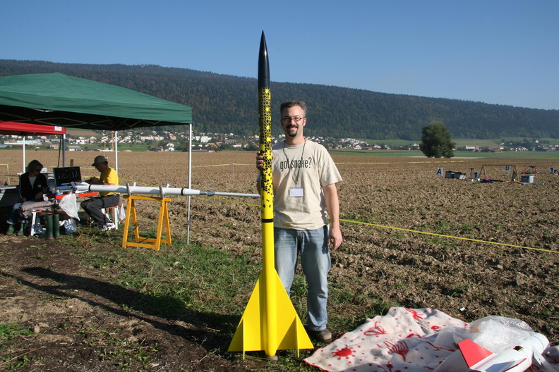

Beiträge: 1584
Moin Tom, 3" Rohr hält reichlich viel aus...die Rakete auf dem Bild ist aus unverglastem 3" Phenolrohr und flog mehrfach auf einem J415

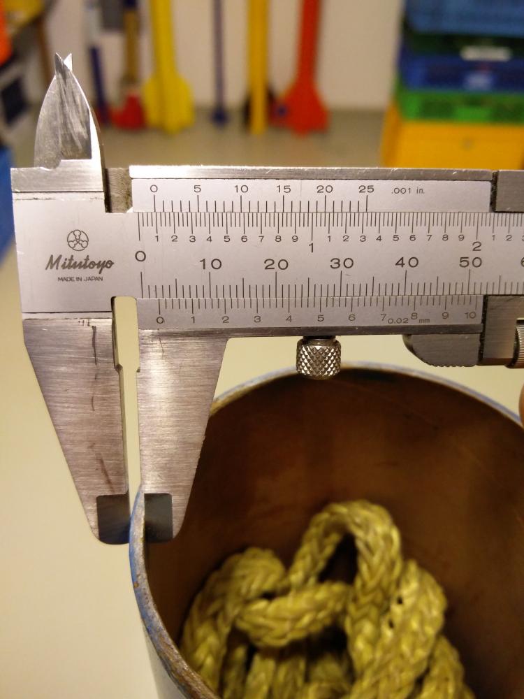

Beiträge: 210
Ihr seid da sicher schon auf der richtigen Spur, ich möchte nur ergänzen, dass es hier und da doch auch noch richtig dickes Material von LOC gibt - aus der guten alten Zeit -, das tatsächlich außen auf 3.19 inch Durchmesser kommt, völlig glatt, dicker und etwas schwerer natürlich. Richtiger Hammerstoff zum Kuscheln, aber heute natürlich völlig aus der Mode...
