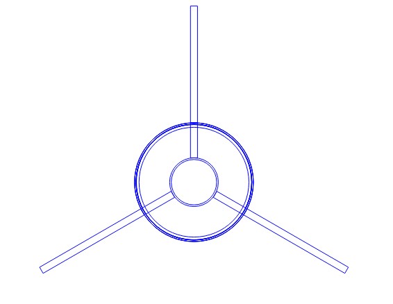

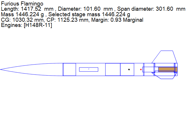

Ansatz Scratch-Build
Ich habe in der letzten Zeit schon mal angefangen ein Modell im Rocksim zu designen. Grundlage sind erstmal die gegebenen Bauteile, die ich oben erwähnt habe. Was Flossen, Zentrierringe usw. angeht ist alles noch flexibel.
Hier mal der bisherige Entwurf:
Die Fertig-Bauteile kommen aus der Datenbank. Flossen und Ringe sind mit 6mm starkem Flugzeug-Sperrholz angelegt. Vielleicht etwas Oversized, klären wir im weiteren Verlauf.
Das soll nur erstmal eine Idee sein, den Feinschliff - sofern ich das wirklich umsetzen möchte - können wir dann noch im weiteren Verlauf betreiben.
So, jetzt seid ihr erstmal im Bilde, was ich bezwecke bzw. machen möchte.
Ich würde mich über euren konstruktiven Input freuen. Noch ist Zeit bis zum RJD und ich kann versuchen was auf die Beine zu stellen. In der Zwischenzeit habe ich noch ein paar kleinere Bausätze zum Zeitvertreib.

Hi Jens,
das Vorhaben sieht gut aus, der gewählte Motor ist auch ein schöner mit ausreichend Wumms und noch im Bereich P1 - soweit so gut.
Grundsätzlich kannst du Bausatz fliegen (Vorteile hast du ja aufgeführt), Eigenbau hat den Vorteil dass Deiner Fantasie keine Grenzen gesetzt sind. Dabei gilt immer: Level-Raketen so einfach wie nur möglich! Du wirst aufgeregt sein, und je weniger Fehlerquellen bestehen, desto besser. Insofern ist der Flamingo gut geeignet. Ich würde TTW-Flossen empfehlen, weil doch immer mal härtere Landungen zu erwarten sind beim RJD und eine abgebrochene Flosse ein Disqualifizierungsgrund ist.
Flugzeugsperrholz 4-5mm ist für die Flossen und Ringe etc ausreichend, es sei denn du willst den Hobel irgendwann mal mit einem I435 mächtig in die Höhe prügeln. Verglasen der Flossensektion ist optional, aber kannst du auch gerne machen, dann hält die Rakete auch den eventuellen I Motor gut aus big grin
TTW Flossen sind auch tatsächlich von Anfang an geplant und der Entwurf hat auch welche bekommen (erkennt man leider auf den Bildern nicht wirklich). Also auch schon eine gute Entscheidung meinerseits wink

Nein, der Hobel soll nicht Richtung Mars... Jedenfalls nicht ohne Dual Deploy...
Auf das Verglasen (ich nehme an, du meinst eine Verstärkung der Flossen-Verbindung durch Fieberglasmatten o.Ä.) möchte ich gerne zunächst verzichten, habe ich noch nie gemacht.
Die Einschätzung deinerseits mit der Stärke des Sperrholzes hilft mir jetzt auf jeden Fall schonmal weiter.
