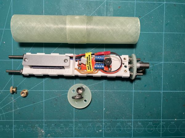

Man kann gleich alle Teile für die E-Bay mitbestellen:
Hier ist der StatoLogger CF eingebaut. Es gehen aber auch veschiedene andere - natürlich nur in USA gebräuchliche -, daher die vielen Bohrungen und Gewinde. Es ist ein 9-Volt-Block vorgesehen. Ich konnte aber auch gut einen 2S-LiPo unterbringen. Screwswitch auf der Unterseite.
