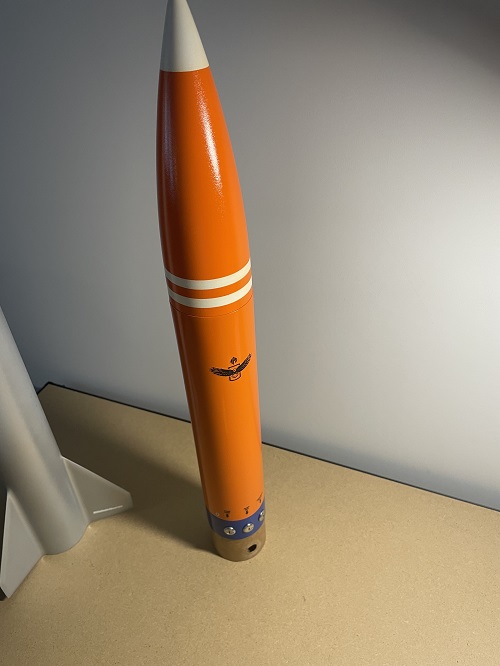

Schick geworden.

Beitrag 7658309 [Alter Beitrag19. April 2024 um 13:27]
Schick geworden.
Vielen Dank dir!!smile

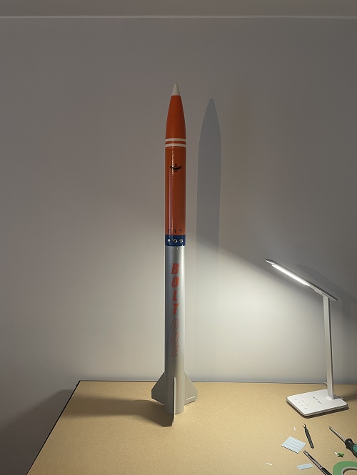

Beitrag 7658320 [Alter Beitrag20. April 2024 um 12:20]
EIN PAAR KLEINE DETAILS ANBRINGEN

Beitrag 7658321 [Alter Beitrag20. April 2024 um 12:26]
Wow, beeindruckendes Finish! Das wird ja ein richtiges Designobjekt.

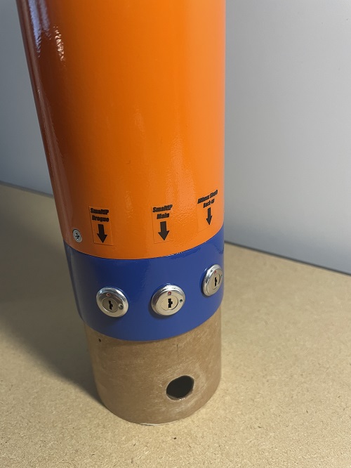

Beitrag 7658325 [Alter Beitrag21. April 2024 um 11:30]
danke dir Schmidti!
Kurze Frage zum Thema Vent Holes.
Laut dem Handbuch des SmaltiP wird empfohlen 3 Lüftungslöcher im Durchmesser von 2 bis 3 mm anzubringen. Laut dem Handbuch des Simply, 3 Lüftungslöcher von ca. 1,5mm. Wie geht man am besten vor, um da keinen Fehler zumachen?
Wenn ich 3 Lüftungslöcher im Durchmesser von 2 mm anbringe, müsste ich doch auf der sicheren Seite sein oder?
Wie sollten die Löcher im Idealfall verteil werden (horizontal)? Z.B. im gleichen Abstand (120 Grad)oder auf der Seite wo die Altimeter angebracht sind? Alle 3 Löcher werden im (Vent Band, Switch Band) bei mir in Blau angebracht oder ggf. auch vertikal?
Würde mich sehr freuen wenn mir da jemand helfen kann, da ich mir etwas unsicher bin.
Vielen Dank im Voraus.
Schöne Grüße
Beiträge: 840
Beitrag 7658327 [Alter Beitrag21. April 2024 um 11:58]
Hallo Thomas,
3 Lüftungslöcher, mit 2mm Durchmesser, horizontal auf den Umfang (120 Grad) verteilt, sollte gut funktionieren.
Übrigens: tolles Modell smile
