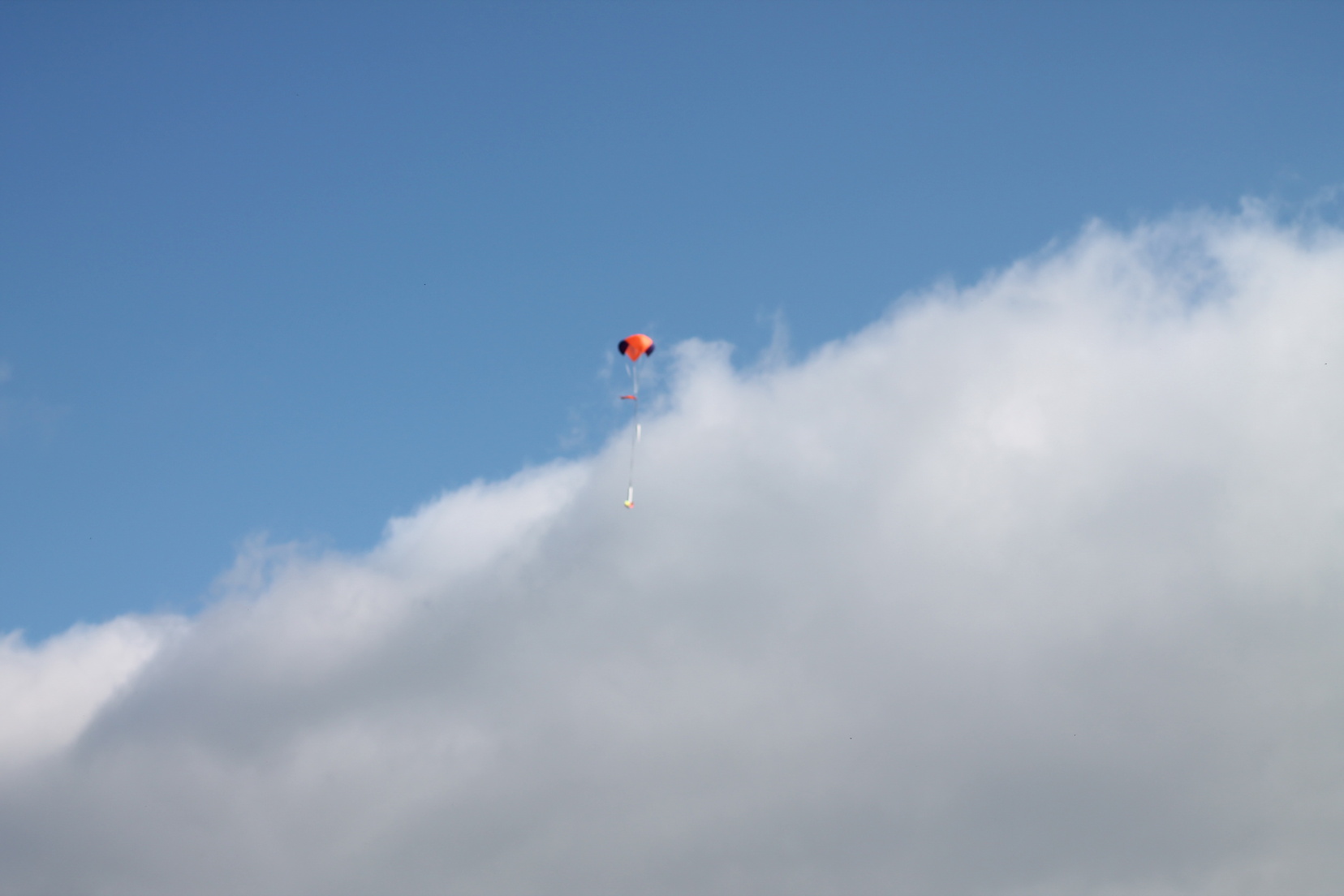

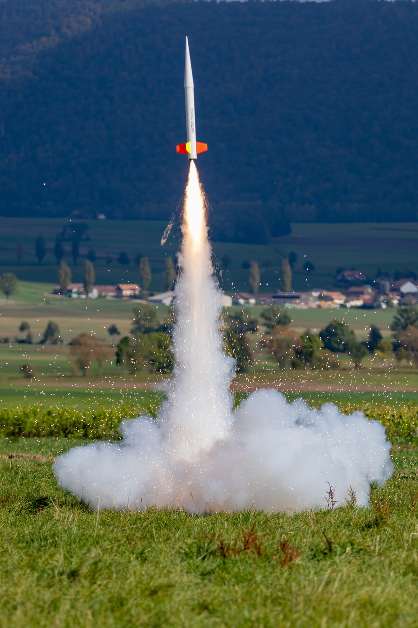

Hallo Marco, ich hatte den Jolly Logic Chute Release (JLCR) zuletzt in meiner 4" Nike Smoke auf AT J340M in Verwendung und finde das Teil klasse. Das Modell trennt sich nur unterhalb der Spitze, wiegt ca. 4,5kg und braucht damit bereits einen Rocketman R9C, den man bei der Größe besser nicht ungebremst auswerfen sollte. Ich habe in der Spitze einen Missileworks RRC3, der am Gipfelpunkt auslöst. Ca. 2 Sekunden gefolgt, stelle ich den Motorausstoß als Backup ein. Als letzte Sicherheit habe ich noch das Backup vom RRC3 auf 150m. Den JLCR habe ich auf 180m eingestellt. Kurioserweise hat der Schirm gerade vollständig geöffnet, als der RRC3 auf 150m ausgelöst hat. Je nach Gewicht fällt das Modell also nochmal ca. 30m, bis das Gummi den Fallschirm frei lässt und sich der Schirm voll öffnet. Startbild von Ramon Huser: Landung unter R9C:

Sobald sich ein Modell an irgendeiner Stelle trennt, bremst es im Regelfall bereits enorm ab. Je nach Gewicht, Schwerpunktlage und wenn bspw. die Flossen recht klein sind, kann es aber trotz Trennung recht schnell vorwärts oder rückwärts fallen. Die Nike Smoke fällt wegen der großen Flossen und da sie eher mittig trennt horizontal und damit eher langsam. Der Fall ist auch alsbald eher konstant als beschleunigend und die Differenz zwischen Gipfel und Release m.M.n. nicht entscheidend.
Den R9C- Schirm habe ich in ein 22" (ca. 61cm) Nomex- Tuch wie ein Burrito eingewickelt und so mit dem JLCR gesichert. Motorseitig passiert wegen der 5m Tubular Nylon nichts, gleich ob der Schirm noch im Nomex- Tuch verpackt ist oder nicht. Auch wenn das Motor-Backup das Modell innen verdreckt, bin ich froh um jedes Backup für den Falle des Falles (buchstäblich). Von den Charge Wells unter dem Kuppler der Spitze ist der Schirm ebenfalls ca. 2m entfernt, so dass grundsätzlich nichts passieren kann.
