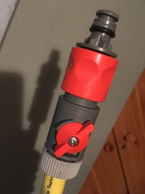

Was das Ablassen von Druck angeht: Ich habe das hier verwendet:
Das kann man sehr schön z. B. bei einem Drucktest verwenden, bei dem man anschließend ja den Druck ablassen will. Aber: Es gibt von Gardena zwei verschiedene Absperrventile. Ich war nur mit diesem zufrieden.

Mit einem Y-Stück geht das natürlich auch. Das nehme ich aber nur zum Betanken. Ich mache das so:
- Über eine Gardena-Kupplung ein kurzes Schlauchstück mit Autoventil an das Schlauchende mit dem Absperrventil anstecken
- damit hat die Pumpe ausreichend Abstand von der Rakete
- beim Drucktest den langen Schlauch vor dem Aufstecken mit Wasser füllen, damit so gut wie keine Hohlräume mehr da sind; erleichtert die Pumparbeit; aufpumpen
- Drucktest durchführen
- zum Ablassen des Drucks Absperrventil schließen
- durch Abziehen des kurzen Schlauchstücks dies entlasten; hat den Testdruck, aber wenig Volumen
- dann Absperrventil öffnen; dabei gezielt das Ventil in "ungefährliche Richtung" richten; gibt einen sehr schönen Sound
Analog kann man dann auch einen Startabbruch durchführen; dabei ist der lange Schlauch natürlich nicht wassergefüllt.
