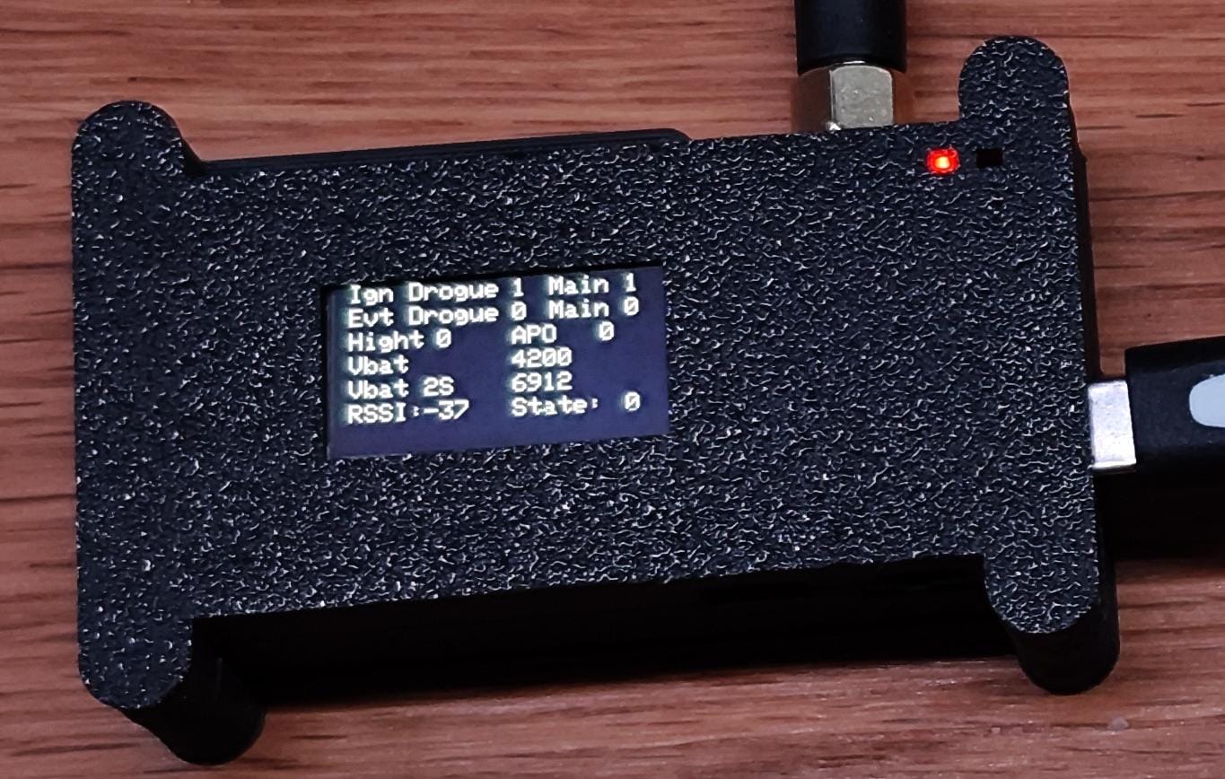

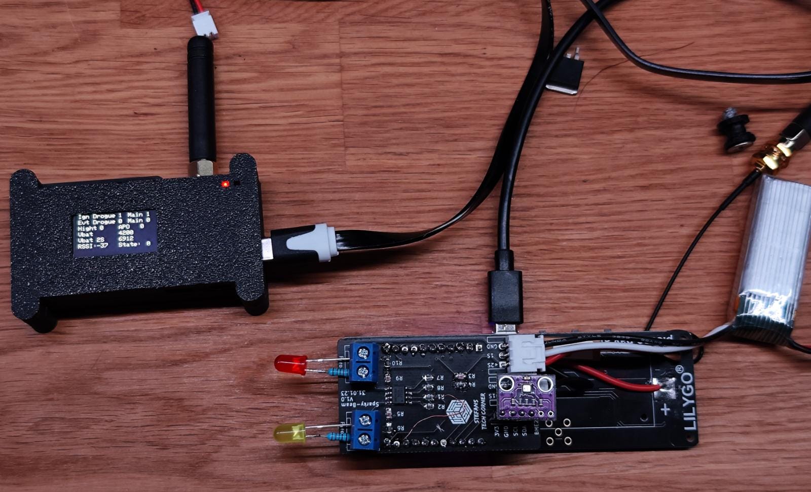

Auch am T-Beam (oder Sparky-Beam wie ich mein extension Board getauft habe) geht es etwas weiter:
Eine Leitung musste ich auf einen anderen GPIO "umleiten" da der Pin doch benutzt wurde (da ist die Dokumentation von Lilygo etwas "bescheiden" gewesen). Aber jetzt geht alles wie geplant. Das Dualchannel Mosfet schaltet bisher zuverlässig bis zu 8A mit dem kleinen LiPo (2S 300mAh).
Durch den etwas anderen GNSS-Chip und dem anderen SX1262 LoRa Chip musste ich die Bibliothek wechseln - im Nachhinein zum Glück - durch die jetzt verwendete RadioLib kann ich viel besser etliche Parameter ohne große Umwege einstellen - wie z.B. genaue Frequenz, Bandbreite, Spreading etc...
Das hat mich jetzt doch dazu bewegt (ich hoffe Achim freut sich dabei etwas) den Rattle "Standard" zu nutzen.
An der einen oder anderen Stelle habe ich ihn für meine Vorlieben erweitert aber im großen und ganzen ist da im Vorfeld doch einiges an Überlegung eingeflossen.
Durch Rattle war ich "gezwungen" meine rudimentären Programmierkenntnisse etwas zu vertiefen, dass ich mich jetzt mit Strings und Arrays etwas besser auskenne, nach "," dank strtok parsen kann und einiges mehr (wem das alles nichts sagt: macht nichts big grin ). Die Programmierer unter uns werden jetzt wohl schmunzeln wink Und "natürlich" habe ich dadurch knapp 80% meines bestehenden Codes um und neu schreiben können big grin
Etwas Debugging ist noch nötig, dass es stabil(er) läuft, aber das Hauptgerüst steht, die Ausgabe auf dem kleinen TTGO Display sieht auch nicht sooooo schlecht aus:
