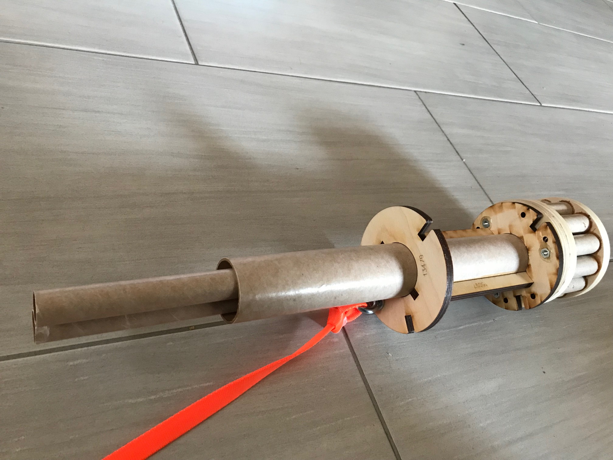

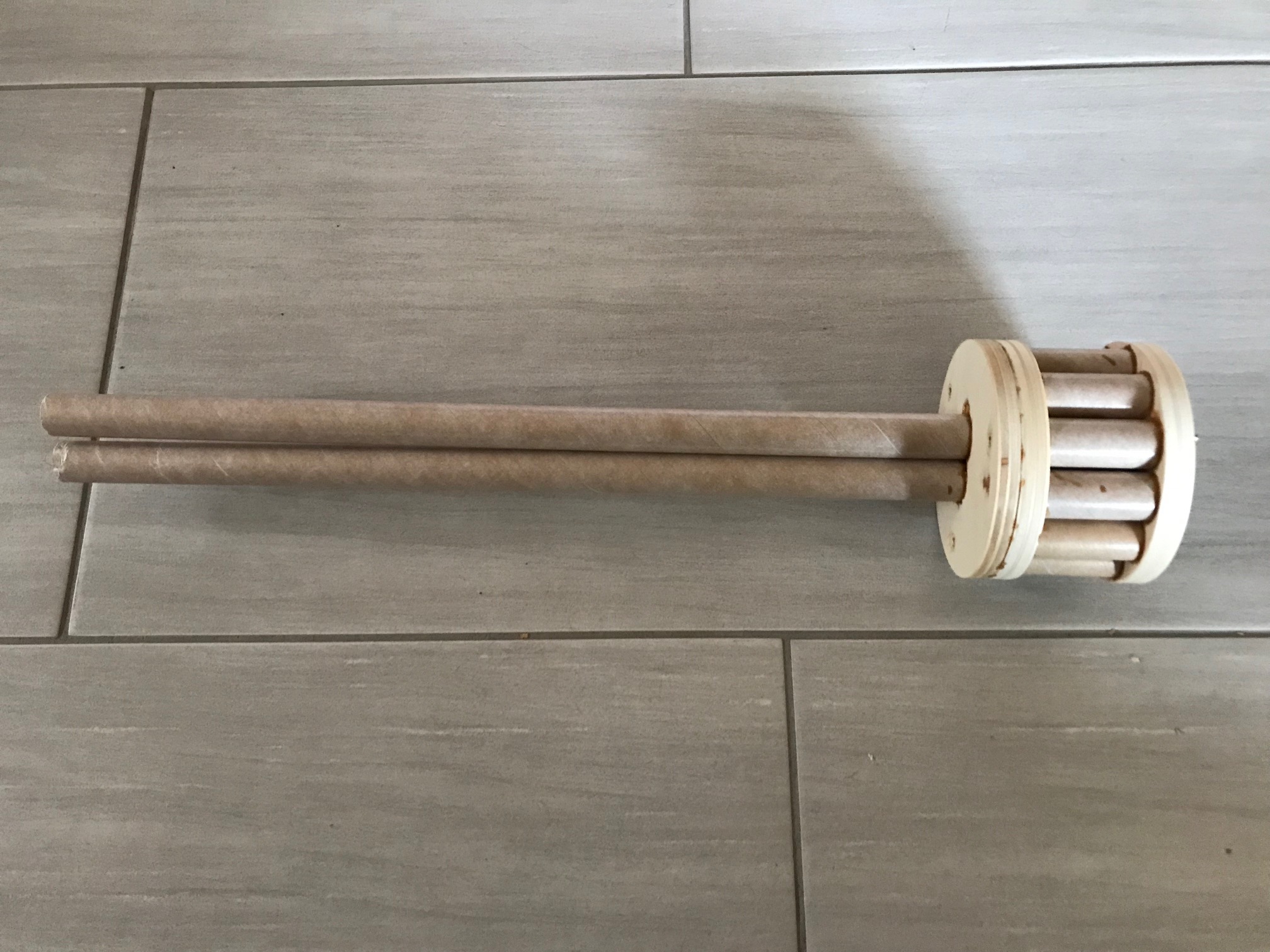

Der Cluster-Motorträger wird an den Heckspant verschraubt. Zwei 18m Motorrohre gehen durch das 38mm Motorrohr nach oben und beinhalten später die zwei Motoren mit Ausstossladung. Dass hier zwei Motoren genügen, hat sich ja auch schon in meiner Cluster-Bullet gezeigt.

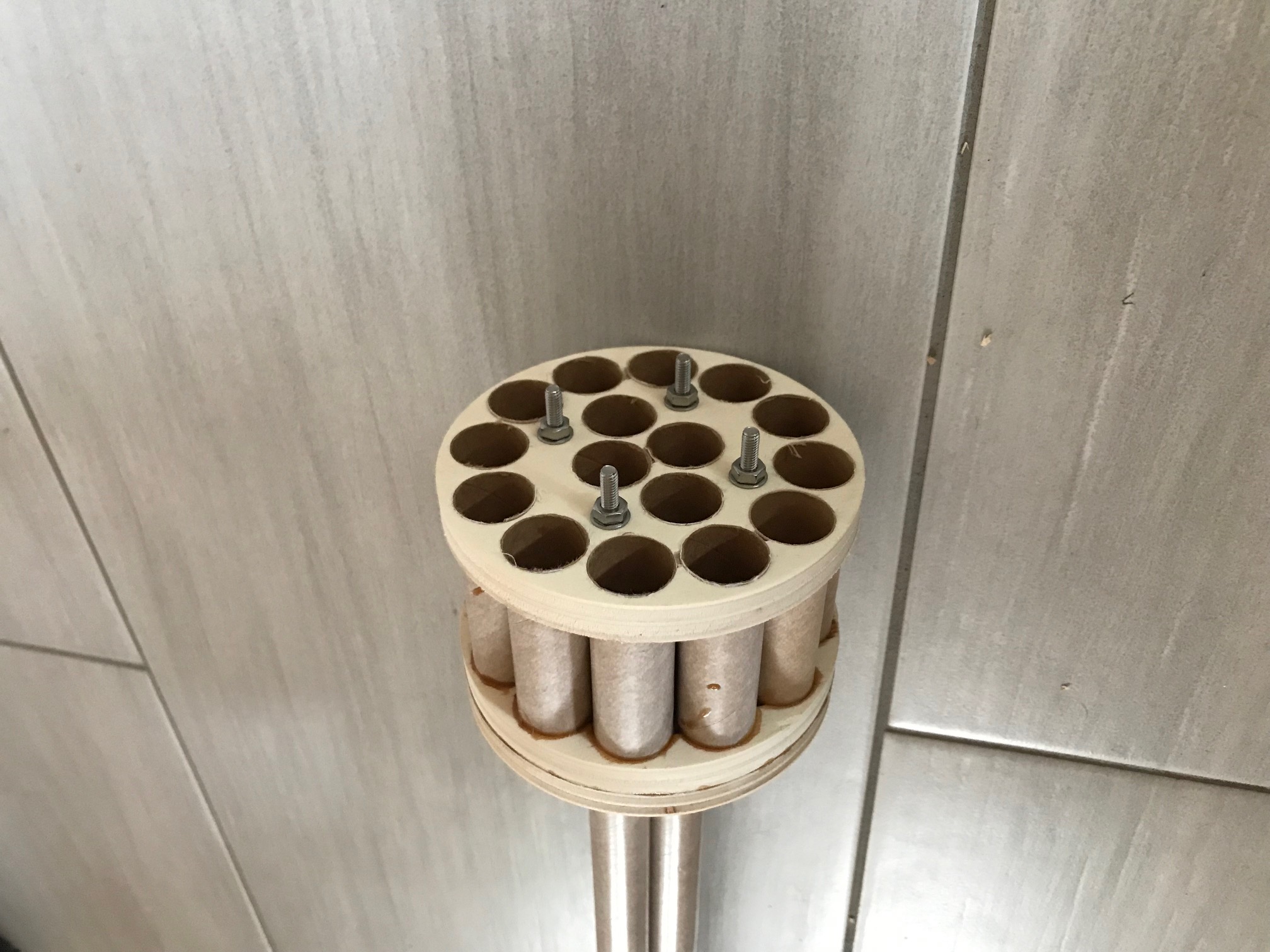

Hallo zusammen, hier mal ein paar Bilder vom aktuellen Zustand

Wahrscheinlich muss ich mit etwas Gewicht in der Spitze ausgleichen. Kaliber rutscht mit vollem Cluster höchstwahrscheinlich unter 1

Naja ich würde es mit Gewicht nicht übertreiben… bei einem solchen Cluster ist 1Kaliber schon ok…durch den Treibstoffabbrand verschiebt sich der Schwerpunkt ja noch deutlich nach vorne

Ja, da hast du recht...ich warte erstmal ab, wo das Gewicht /CG liegen wird. Aber bis jetzt sieht es gut aus
Ja, das ist ein "Teufelskreis" je mehr Clustermotoren im Heck desto mehr Gewicht muss in die Spitze und umgekehrt...roll eyes (sarcastic) fg
