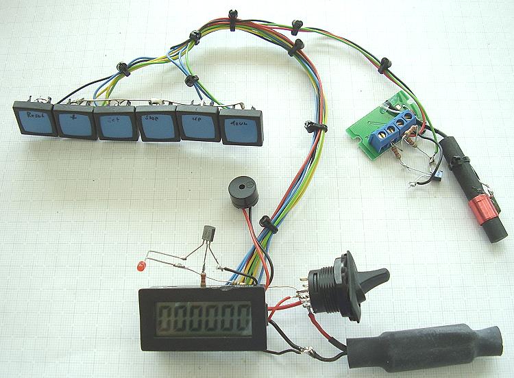

ich bin ja bekannt für unkonventionelle Ideen und so kam mir auch beim Thema Timer für Raketen eine neue Idee:
Bei Conrad gibt es Zählmodule (die können up/down) mit Alarmausgang.
DCM 240
Best.Nr. 126883
Das Teil wird über einige Tasten konfiguriert, wobei man eigentlich nur die SET, und DOWN Taste braucht.
Aber ich habe mal alle Eingänge mit Tasten belegt...
Man wählt einen Zählwert vor und wählt die down-Funktion.
Jetzt fehlt nur noch ein Takt am Zähleingang. Tastet man mit DOWN, dann wird der Wert runtergezählt und bei Null wird ein akustischer Alarm ausglöst und ein Schaltausgang gesetzt.
An diesen Schaltausgang kommt ein kleiner Transistor mit Basisvorwiderstand und je nach Wunsch ein MOSFET ein Relais oder von mir aus auch ein Schachtelteufel fg
So, Teil eins wäre erledigt.
Teil zwei:
Wie mache ich mir den Sekundentakt ?
Da könnte man wieder einen NE555 als astabile Kippstufe nehmen und solange trimmen bis sie mit 1 Hz läuft...
Hier kommt der etwas unkonventionelle Teil.
Ich dachte mir, mach das doch atomgenau mit DCF 77.
Also, ein DCF77 Modul von Conrad besorgt und siehe da, nach 10 sec. einmessen liefert das Teil wunderschöne Rechtecke mit 1 Hz. Dies dann noch mit einem Transistor in der Logik gedreht und ran an die DOWN Taste (der Zähler will negative Flanken). Das Modul kann zwar negative Flanken liefern, aber aufgrund der unterschiedlichen Impulslängen läuft der Zähler dann etwas holperig... deshalb die positiven Flanken drehen, denn die kommen immer mit gleichem Abstand.
Siehe da, der Zähler zählt wunderschön vom Zählwert bis Null hinunter, gibt brav Alarm und schaltet die LED ein.
Naja, ist vielleicht einwenig mit Kanonen auf Spatzen geschossen, aber der Aufbau ist mehr als einfach, der Timer supergenau (wenn man von der 1 sec. Pause nach einer Minute im Signal absieht...)
Läuft super mit einer 5 V Versorgung (geht auch mit 3,3V) und ist vielleicht was für Leute, die zwar nen Timer einsetzen wollen, aber sich vor SMD fürchten, bzw. nicht so tief in die Elektronik reinsteigen möchten.
Kosten runde 20-25 € und ne Menge Spass smile

Das gefällt mir, und sieht auch einfach aus wenn man's mal selbst bauen will.
Ists irgendwie möglich, den Timer am Boden mit den Tasten einzustellen und den dann ohne die LCD anzeige und die Tasten fliegen zu lassen? Das würde einiges an Gewicht und Platz sparen.
Ist auch übrigens sehr gut zum Angeben, wenn ich sage dass mein Timer nach der Atomuhr in Frankfurt a. M. läuft big grin

Beitrag 124592 [Alter Beitrag04. Juli 2007 um 15:58]
Nein,
das LCD ist bereits das Zählermodul mit dem Schaltausgang
Das Gewicht ist nicht wirklich hoch ...

Beitrag 124593 [Alter Beitrag04. Juli 2007 um 16:08]
Hallo Tom,
das nenn ich mal einen Timer! Kann man nun die Zeitspanne unbegrenzt einstellen?
Nein,
man kann bis 999999 sec. zählen (oder runterzählen),
was dann runde 277 Stunden wären, wenn ich mich nicht verrechnet habe.
Der Alarmausgang bleibt allerdings nur 120 sec. aktiv, d.h. man muss eventuell das Relais in Selbsthaltung bringen um einen Daueralarm zu erzeugen.
