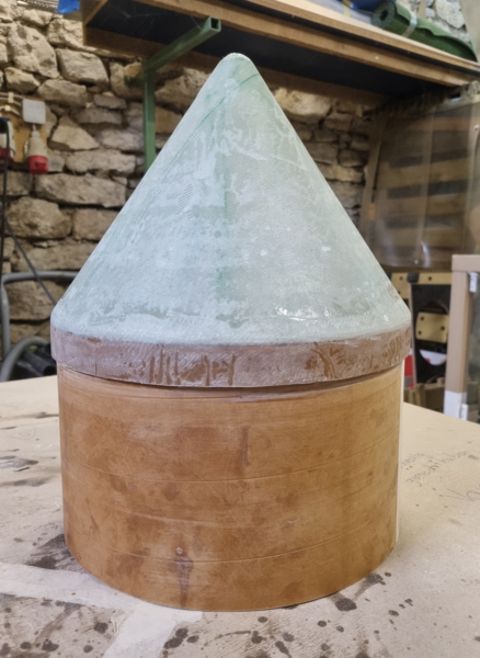

Nachdem der Winter aus gesundheitlichen Gründen bisher nicht ganz so produktiv war, trau ich mich jetzt endlich an eine Little Joe II im Maßstab 1:13. smile
Die letzten Tage habe ich schonmal die Kapsel/Spitze in 3mm GFK laminiert.

Beitrag 7659550 [Alter Beitrag25. Januar 2025 um 22:23]
Beim Verglasen ist das Gewebe leer gegangen und der Rollenwechsel hat gestresst. frown Am Ende aber OK.
Die Spitze/Kapsel wird auf den passenden Kuppler gebracht indem ich von innen weiter GFK aufbaue...

Beitrag 7659566 [Alter Beitrag31. Januar 2025 um 21:59]
Moin,
Wie hast Du das Gewerbe so schön abgedrückt bekommen?
Hallo Ralf,
Ich umwickel das Rohr am Schluss mit 350 um Mylar von Dupont, was ich als Rollenware kaufe. Das Zeug ist sehr fest und bringt eine eigene Rundung mit. Dann zieh ich das ganze mit ner breiten Kelle mehrfach in Wickelrichtung glatt und "spanne" mit viel Klebeband.
Als ich es zum ersten Mal genutzt habe, kam es mir zu dick vor, aber das war am Ende das Beste an dem Material. big grin
Matthias
Wenn ich das erste Bild (Skizze) richtig deute, ist die Spitze/ Kapsel aber die Verjüngung für die "obere Stufe". Oder hast du das Projekt noch einmal angepasst?
Sehr schön laminiert, Respekt!
Weiter viel Erfolg
Hallo Daniel,
Danke. smile
Das wird schon die Kapsel, den "Rettungsaufbau" mach ich dann mit GFK-Stäben und einem deutlich dünneren Rohr oben drauf.
Die Kapsel hab ich jetzt noch von außen laminiert und verschliffen...schwer, aber brauch ja ohnehin gut Gewicht vorne. big grin
Hab mal das Origninal daneben gelegt, ich denke dann wird es klar...
Matthias
