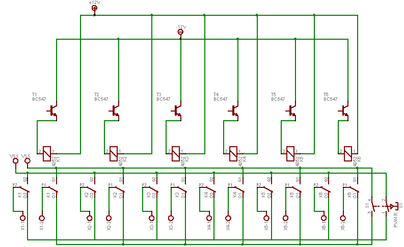

Also so in etwa. Freilaufdioden, wenn ich mich durch das 5 mal drehen nun nicht vertan habe simmen auch die Transistoren, und die Spulen vor die T's geschaltet. ich hoffe das der Weihnachtsbaum nun blinken kannwink
@Neil: Bei basteleien mit Netzgeräten, bleibe ich lieber bei Relais, denn da sehen ich die Trennung der beiden Kreise. Ist mir zum Anfang erstmal lieber.
Mfg Fabian
Geändert von FabianH am 11. Dezember 2006 um 20:01

Ich wunder mich warum keine Antwort kommt, da merk ich erstmal das ich vergessen habe den schaltlan anzuhängenroll eyes (sarcastic)
so sollte es gehen, oder?
Mfg Fabian

Beitrag 109380 [Alter Beitrag13. Dezember 2006 um 21:11]
[Melden] Profil von Stefan Wimmer anzeigen    Stefan Wimmer eine private Nachricht schicken   Besuche Stefan Wimmer's Homepage    Mehr Beiträge von Stefan Wimmer finden
Nein, Du verwendest immer noch eine Kollektorschaltung (auch Emitterfolger genannt), wo Du besser eine Emitterschaltung verwenden solltest. Siehe http://de.wikipedia.org/wiki/Emitterschaltung
Um beim Emitterfolger den Transistor ganz aufzusteuern bräuchtest Du eine Basisspannung von 12,7V. Wenn Du die aus dem AVR bekommst, hast Du was grundsätzlich falsch gemacht big grin eek! angel
Geändert von Stefan Wimmer am 13. Dezember 2006 um 21:13
