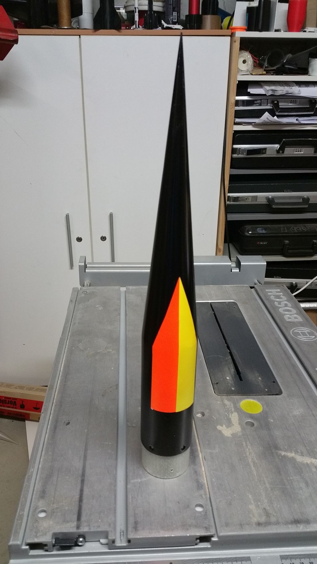

Der erste Teil des Bauberichts findet ist unter Nutzlast und Bergungsysteme zu finden.
Das Ergebnis sieht so aus:

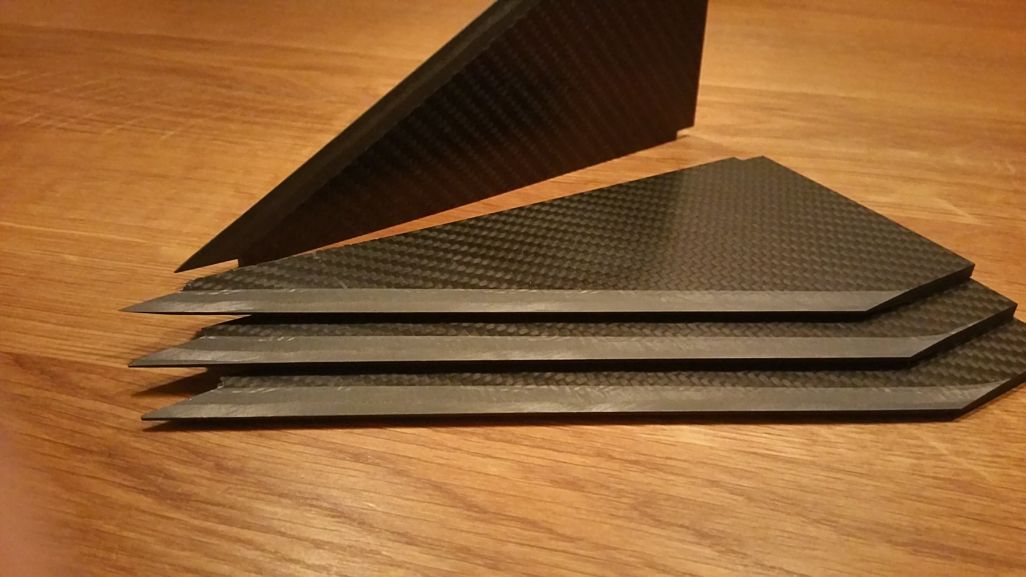

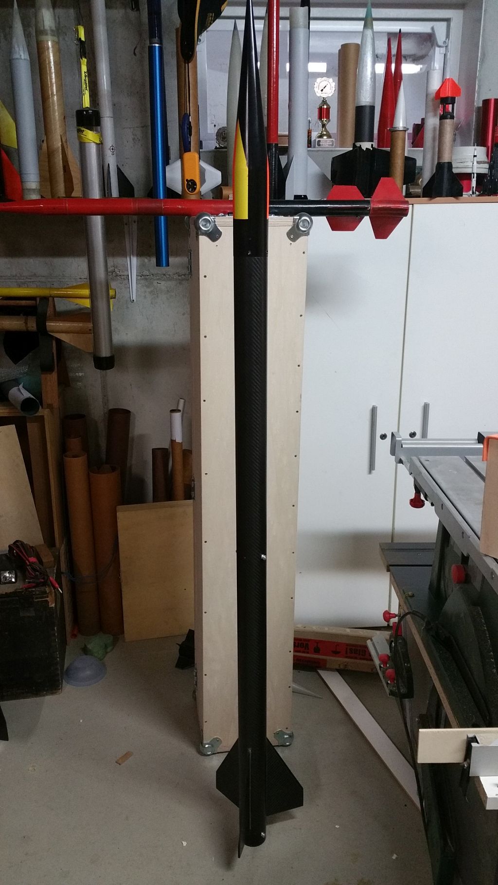

Auf Grund der Erkenntnis aus dem Bau der Astrobee D und einigen interessanten Gesprächen beim RJD2019
hatte ich den Entschluss gefasst noch ein neues Modell zu bauen.
Diesmal kommt ein 63/60mm Kohlefaser -Rohr von einer Firma aus Kroatien zum Einsatz. Das Bergungssystem, wie gehabt mit Pyrorelais "aus einem Rohr". Drei Finnen aus 4mm CFK.
Beiträge: 2933

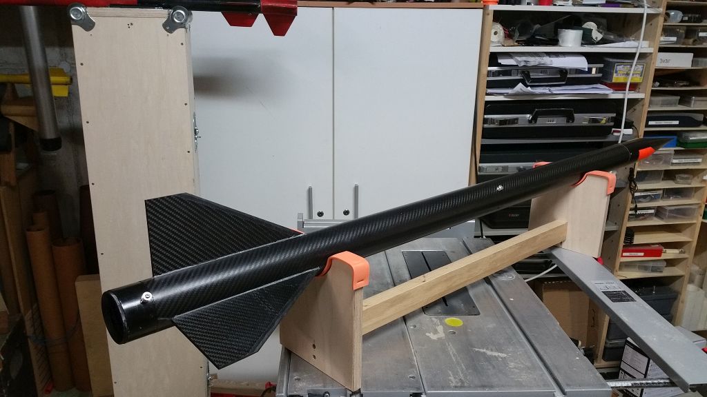

Beitrag 7646857 [Alter Beitrag10. Mai 2020 um 17:16]
Montiert sieht das Ganze dann so aus:
Beiträge: 2933
Beitrag 7646858 [Alter Beitrag10. Mai 2020 um 17:22]
Bis hierher ist alles klassisch gebaut.
Die Maße sind,
Länge: 1765mm
Durchmesser 63mm
Motor 54mm
Gewicht ohne Motor 2022g
Wenn Ihr Fragen habt, dann bitte hier in den Trade.

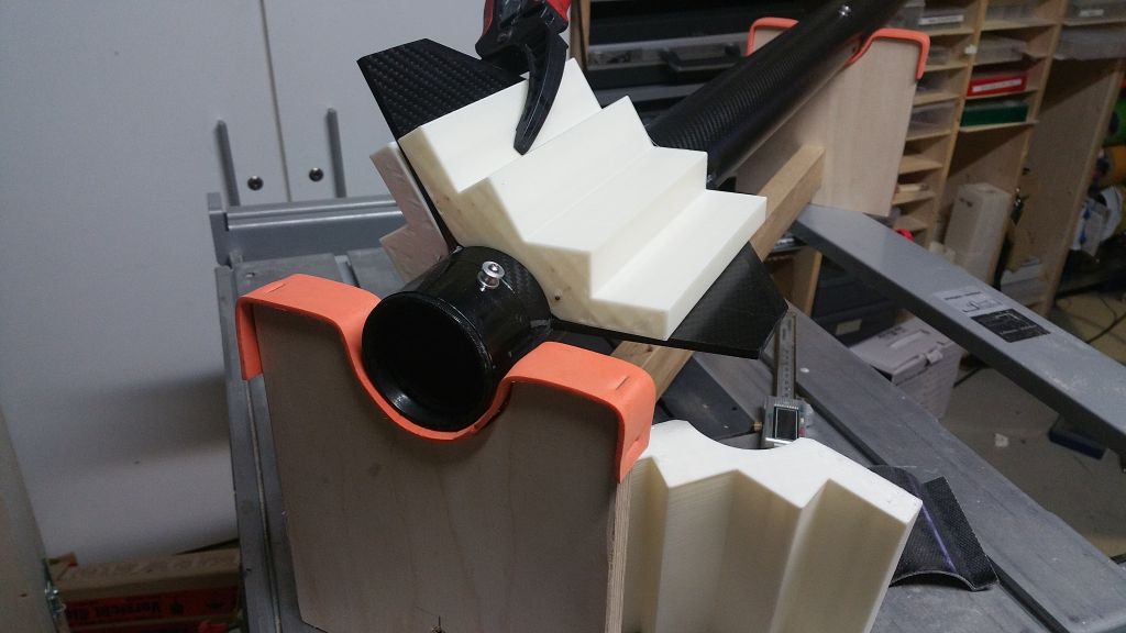

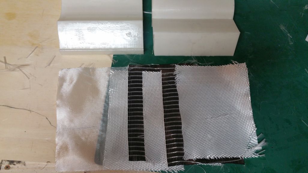

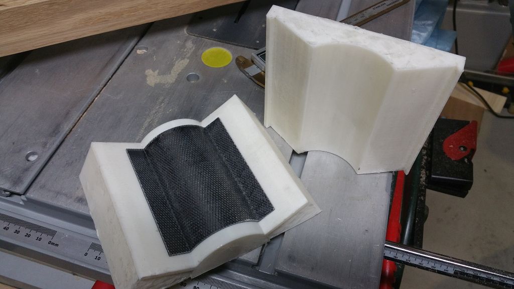

Beitrag 7646866 [Alter Beitrag10. Mai 2020 um 20:40]
Da die Strato-Fan auch mit den ganz großen Treibsätzen fliegen soll, muss die Finnen-Sektion deutlich verstärkt werden.
Die Finnen sind zwar TSW montiert, es ist jedoch nur ein 4,5mm tiefer Schlitz.
Meine erste Idee war einen Fincan zu laminieren, den ich hinterher mit den Finnen verschrauben/ verkleben kann.
Dazu habe ich diese Vorrichtung gebaut.
Darin habe ich einiges an unidirektionaler CFK-Faser mit 180g Glasmatten verpresst.
Das Ergebnis sind drei extrem stabile Formteile. Leider ist die Passgenauigkeit nicht optimal geworden.
Für ein anderes Projekt sicherlich ein zu setzen. Für dieses Modell aber nicht.

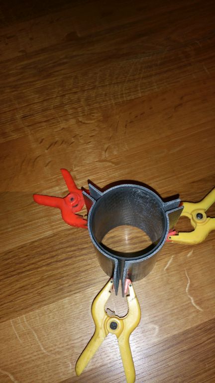

Beiträge: 2933
Beitrag 7646867 [Alter Beitrag10. Mai 2020 um 20:48]
Die nächste Idee. Da ich ohne Vakuumbagging auskommen muss, habe ich eine Anpresshilfe gedruckt.
Wenn alles gut geht, kann ich damit die Verstärkung sauber aufpressen. Das einzige Problem ist, dass ich mich nicht traue. Man hat nur einen Versuch.

Beitrag 7646868 [Alter Beitrag10. Mai 2020 um 20:55]
Hallo Ralf,
Du brauchst eine Lade mit Auflagen in 120Grad für die Flügel und dann laminieren, Folie drauf und Plastiktüte mit Sand drauf. Hat Roman das nicht mal so gemacht?
Gruß Jan
Beiträge: 2933
Beitrag 7646869 [Alter Beitrag10. Mai 2020 um 21:06]
Ich übe ja noch. R-G hatte schiebefestes 160g CFK Gewebe. Ich werde versuchen, jeweils zwei Faserlagen sauber auszuschneiden und dann praktisch entfertig mit dem Modell zu verkleben. Ich kann die Faserteile ja auf den Formteilen vor laminieren. Wenn es sich vermeiden ließe, dass ich noch mal auf den Finnen rumschleifen muss wäre mir das am liebsten.
