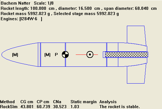

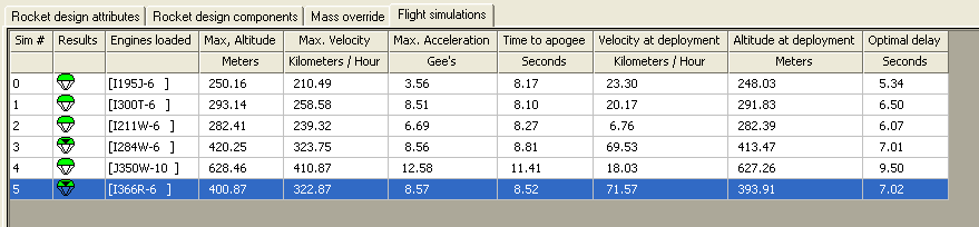

Und hier mal die Simulation der Motoren:

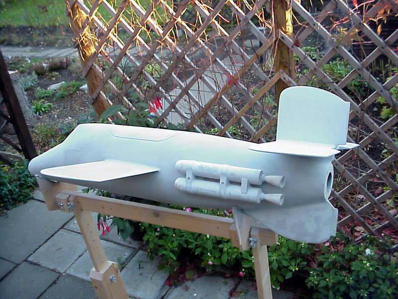

Wegen der Booster: Um das Dingen einigermaßen stabil zu bekommen, musste ich 500g Ballast in die Spitze packen. Also ist es besser die Booster nach vorne zu setzen...

Das mit dem Ballast in der Spitze geht schon klar. Ich rechne mit noch mehr als 500g.
Allerdings hast du einen Fehler gemacht, die Gesamtlänge ist nur 100cm, Oli4.

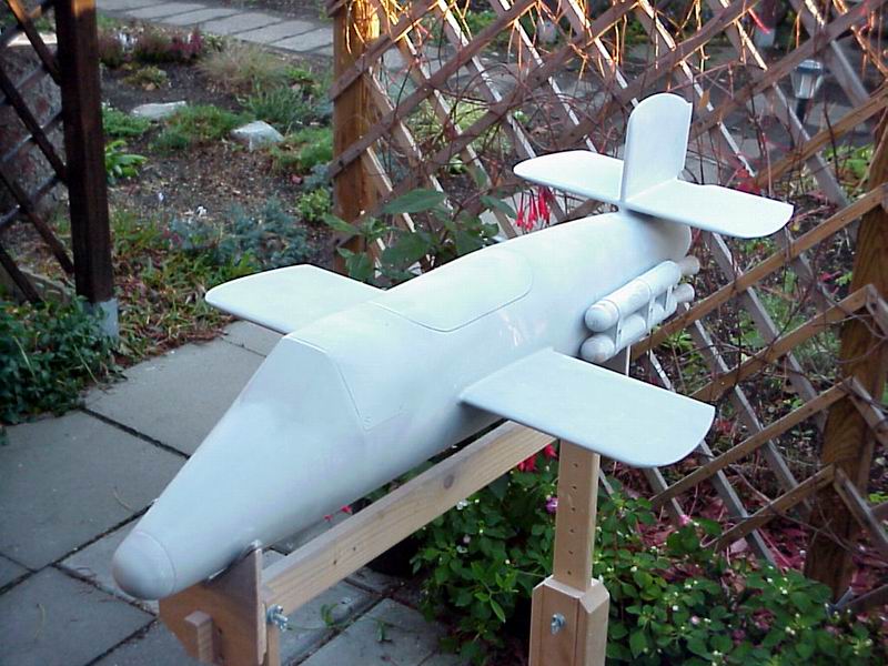

He, Neil, du sagst es! Erst durch dein Posting wird mir klar, dass ich sie ja in zwei Positionen wahlweise befestigen kann. Da ich die Booster sowieso mit Schrauben befestigen will, werde ich ganz einfach im Rumpf Einschlagmuttern für zwei Varianten vorsehen.
Ha, und dann mit beiden Varianten in den Windkanal! smile
Das wäre doch ein supergeiler Versuch...

Beitrag 59368 [Alter Beitrag21. Oktober 2004 um 17:38]
Sodelle...(mal zwischen zwei Ex-Klausuren was gerocksimst *hüstel* wink)
Länge ist korrigiert und das Gewicht in der Nosecone hab ich soweit erhöht, bis rocksim sagte: The Rocket is STABLE!
Über 2kg Ballast! eek!
Aber auf einem I284 geht sie immer noch auf über 300 Meter... optimal!

Man kann aber gut sehen, das dort der Schwerpunkt ungefähr da liegt wo die Flugzeuge den immer haben. Irgendwo in der Fläche.

Erst mal danke, Oli4, für deine Rocksimbemühungen. Ist ja der Hammer mit 2kg eek! da bin ich gespannt, wie das in der Praxis aussieht, wenn ich den Fisch mit Blei befülle und den Schwerpunkt austariere.
Jetzt sind die Booster (rechte Seite) dran. Ich kann sie aber gegebenfalls nach hinten versetzen.
Nun das Spielchen wiederholen und die linke Seite mit Booster bestücken...

Naja, Oli4s Schwerpunkt liegt weit vor den Flächen (rote Striche in der Seitenansicht), vielleicht kann man da noch was machen und das Stabilitätsmaß auf 0,5 reduzieren oder so, ich würde mir da keine großen Sorgen machen solange das Teil beim Verlassen der Rampe schnell genug ist und es nicht zu windig ist.

Im Ernst: als Modellflieger würde ich sagen, dass selbst die Vorderkante der "Trag"fläche als Lage für den CG noch locker einen stabilen Flug ergibt.
Das heisst: Stabilitätsmass runter auf 0.3 - 0.5. Passt ja auch zur Erfahrung, dass kurze und dicke Raketen ein kleineres Stabilitätsmass brauchen als lange dünne.
