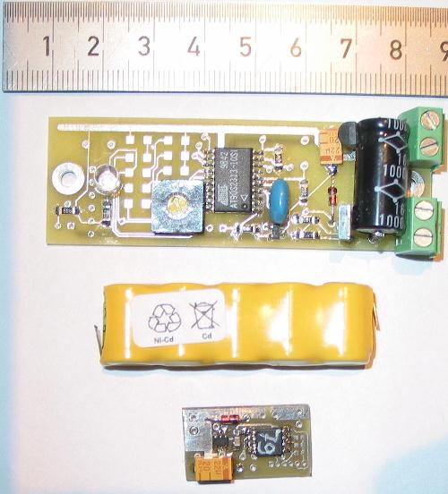

![]() Zitat: Ja, ziemlich genau so. Und zum Thema Stromversorgung habe ich mittlerweile auch was zu bieten, denn ich habe mir mal ein paar (20) 5-er Packs der berühmten Raketen-Recovery-Stromversorgungs-Arbeitspferde Sanyo N50AAS schweißen lassen. Allerdings habe ich den Preis jetzt nicht im Kopf - aber ein Bild von den (gelben) Teilen: Folgende Datei wurde angehängt: It's the Government - it doesn't have to make sense! (B. Kaplow in r.m.r) |

Hallo Stefan,

Beitrag 10134
Beides!
![]() Der untere ist aber der TinyTimer. (Die obere Platine ist ein Timer, bei dem man über den Drehschalter 16 verschiedene Zeiten einstellen kann und der in der Lage ist, höhere Ströme (z.B. für Estes-Anzünder) zu liefern) It's the Government - it doesn't have to make sense! (B. Kaplow in r.m.r) |

Kannst du bitte die gesammte (TT + Batteriepack) Masse und Kosten sagen? Und wie funktioniert das mit "Lötbrücke zur Zeitdefinition löten" was Bobito angesprochen hat? Danke! an eye for an eye makes the world go blind |

![]() Zitat: Hi Hasso, bin zwar nicht Stefan, aber die Zeiteinstellung kenn ich doch: Es sind 3 moegliche Loetbruecken auf dem Timer. Diese sind 3 Bit (1 oder 0) und damit 8 Zuestaende. Diese 8 moeglichen Zeiten sind TT-Versionsabhaengig (z.B. 2,4,6,8,10,12,14,16 Sec in der Normalversion) Das Gewicht muesste mit dem 20g Accu (sep. erhaeltlich) bei unter 25g liegen (ist aber meine Schaetzung) Den Preis hat Stefan mehrfach mit 10 Euro angegeben. Gruss Johannes Die Zensur ist das lebendige Geständnis der Großen, daß sie nur verdummte Sklaven aber keine freien Völker regieren können. (Johann Nepomuk Nestroy) Das Merkwürdige an der Zukunft ist wohl die Vorstellung, daß man unsere Zeit einmal die gute alte Zeit nennen wird. (Ernest Hemingway) Es wird niemals so viel gelogen wie vor der Wahl, während des Krieges und nach der Jagd. (Otto Fürst von Bismarck) |

![]() Zitat: Ohne Akku's! Hasso frage meines Erachtens jedoch wieviel mit Akku's. Viele Grüße Erwin |
