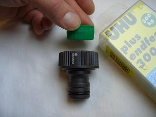

Hier mal eine Anleitung zum Startsystem(Gardena):
Der durchbohrte Flaschendeckel (grün) wird in ein Hahnstück mit 1" Innengewinde geklebt.Auf dem Bild ist das "Gardena Profi System" abgebildet,es geht aber auch mit dem
"Gardena Original System".Als Kleber hat sich 2K Epoxydharz-Kleber am besten bewährt.Mit PU-Kleber funktioniert es nicht.

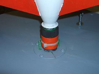

Das so erhaltene Kupplungsstück wird nun auf das Gewinde der Rakete geschraubt,und in die Kupplung der Startrampe gesteckt.

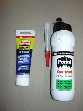

Mal ein "Kleber Bild"
Pattex Montage... für die Flossen und PONAL Construct für den Druckkörper nach der SST Methode.

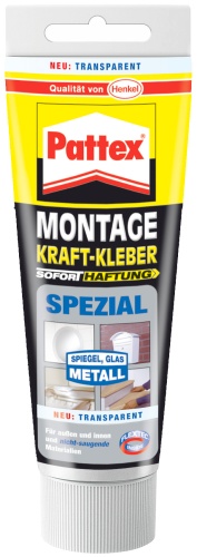

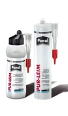

die aktuellen Kleber Typen habe ich hier mal abgebildet.
Für das ankleben der Flossen eignet sich der Pattex Montage Kleber für Spiegel Glas und Metall sehr gut, da er auch auf den glatten Flächen einer PET Flasche haftet und doch noch ein wenig flexibel bleibt um die Ausdehnung der Flasche auszugleichen. Diesen Kleber sollte es eigendlich in jedem Baumarkt geben.
Der aktuelle PU Kleber zum Verbinden der Muffen mit den Flaschenrohren ist der "Ponal PUR Leim HV 860"
Diesen Kleber bekommt ihr in Fachmärkten für Schreiner.
