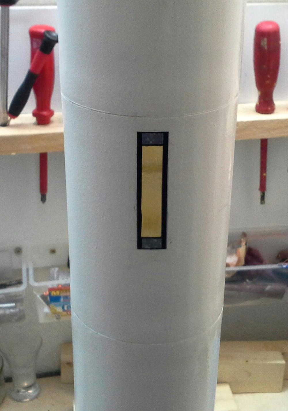

Weil dieser einfache digitale Wasserzähler nicht so gut funktioniert, haben jetzt alle Raketen ein kleines Sichtfenster erhalten.
Einfach den Lack an der Stelle vorsichtig wieder runter.
Die "Fenster" befinden sich jeweils im Bereich der optimalen/berechneten Füllmenge.
Marcel.
