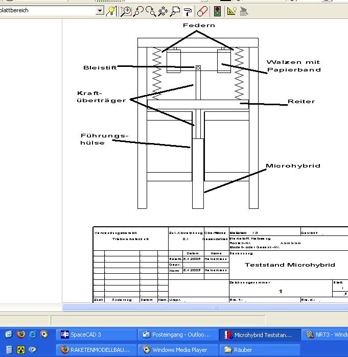

Ja aber auch kleinste Schübe möchte ich ja sehen, und wenn die so Schwach sind das die den Reiter+Motor nicht heben können, werden sie auch nicht angezeigt!

dann lass Reiter und Motoren einfach in den Federn hängen. Wenn der MH zu wenig Schub hat, um sein Eigengewicht und das Gewicht des Reiters zu heben, dann kann er es zumindest teilweise ausgleichen und die Federn werden weniger gedehnt. Der Federweg pro Schub wird jedenfalls immer gleich sein, egal ob du ziehst, drückst oder beide Bereiche abdeckst. Die Ausnahme von dieser Regel wirst du erst erleben, wenn du die Feder überstrapazierst.

wäre auch eine Maßnahme. Bis ich so einen Teststand baue dauert das sowieso noch ich habe auch schon überlegt mir eine Kraftmessdose zu kaufen(wie Neil nur für nen kleineren bereich).

Deine Idee mit der Feder ist schon ganz gut. Ich würde die weiter verfolgen, aber auf keinen Fall unnötig verkomplizieren. Dein Gegengewicht ist schlicht und ergreifend nicht nötig. Wie Reinhard schon schreibt ist das Federgesetz (Hooke) sowohl im Zug- als auch im Druckbereich gültig, in gewissen Grenzen, die Du mit Deinem MH nicht überschreiben solltest. Der Schub des MH ist ja auch idealerweise um einiges größer als das Eigengewicht von Reiter und dem Rest der "hängenden" Montage.

Ja ich werde mal gucken was das zusammen alles kostet. Was schätzt ihr wieviel Newton sollen die Federn aufnehmen bis die Ganz zusammen gedrückt sind?

Beitrag 72803 , Prüfstand für den Microhybrid [Alter Beitrag09. April 2005 um 16:05]
Hier soll nun die Diskussion über die Prüfstände weitergehen die sich im Thread Neue Grains für den MH gebildet hat.
Hier ist mal ein Bild von meiner Idee.
Zur Funktionsweise:
Der Microhybrid gleitet in einer Fürhrunghülse, der Kraftüberträger gibt den Schub an den Reiter weiter, dieser gleitet auch sehr leicht in Schienen. Durch den nächsten Kraftüberträger, der am Ende einen Bleistift hat, wird eine Kurve auf das laufende Papierband gezeichnet.
MfG Fabian
PS.: Kann eine Admin die anderen Posts auch hierher verschieben? Danke!
