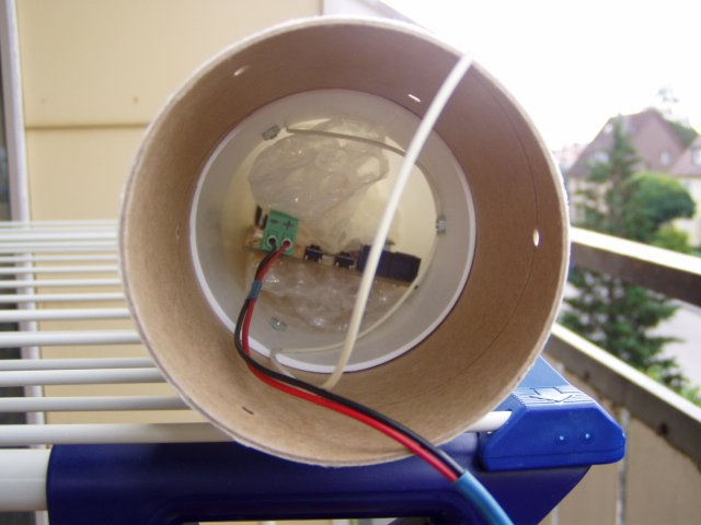

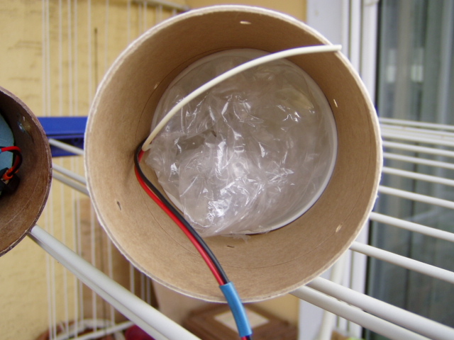

Die GPS-Tracker Elektronik wurde in die Spitze meiner Rakete eingebaut, mittels Bubble-Wrap Technik(diese Knallfolie mit den Luftblasen), geht schnell und ist sicher !!!

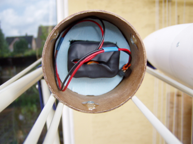

weiter innnen:
icepic
icepic
Wohnort: Schönaich
Beiträge: 877
Beitrag 81120 [Alter Beitrag09. August 2005 um 10:58]
ganz oben in der Spitze die GPS-Antenne(quer fixiert). Und unten im Kuppler der Akku !!

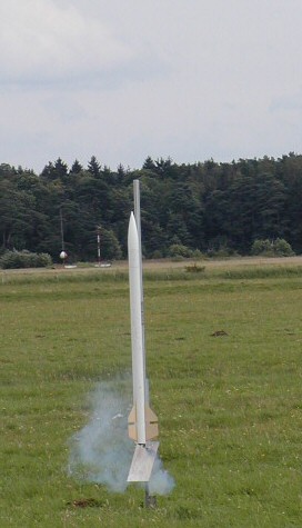

Wie lief es nun ab, während den BC-Tagen ?
Also Rakete fertig gemacht, dann ab auf die Startrampe. Am Funkgerät ein kräftiges Signal vom GPS-Tracker, das von Laptop dann auch angezeigt wurde. Ich dann beschäftigt mit Startvorbereitungen der Rakete(SALT einschalten, Zünder einbauen usw.) und dann der Start auf Aerotech H180W:

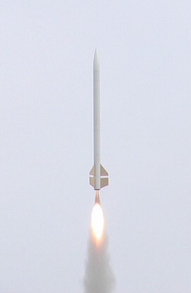

Beitrag 81122 [Alter Beitrag09. August 2005 um 11:06]
Im Flug....

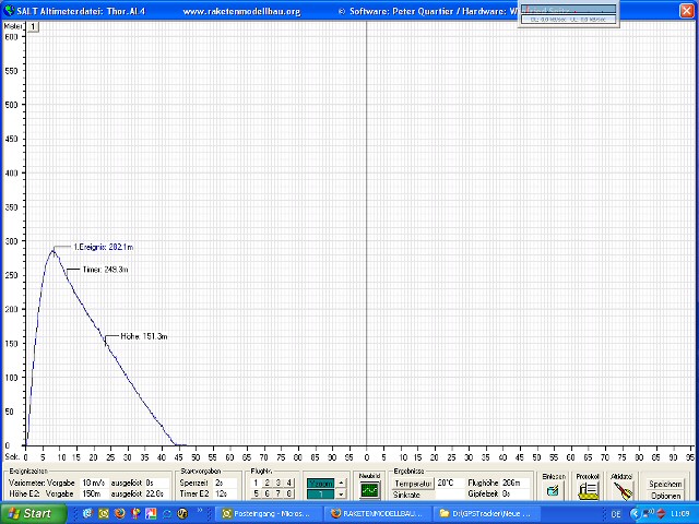

Beitrag 81125 [Alter Beitrag09. August 2005 um 11:14]
Nach perfektem Öffnen des Vorfallschirms, kam dann leider schon etwas früh der Hauptschirm, da ich Trottel den Timer des Salts übersehen hatte, und der auf 12s eingestellt war mad
Aber was solls mit dem Experiment wollte ich ja sehen ob man die Rakete wiederfindet, und da wäre eine Landung 2m neben der Startrampe sowieso nicht optimal gewesen wink
Und so wurde sie etwas weiter abgetrieben.....

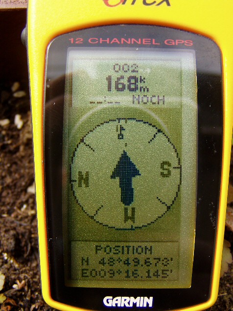

Also Koordinaten ins Hand-GPS eingegeben und los gings .....160 m bis zur Landestelle.
Richtung stimmte auch, da ich den orangenen Fallschirm ja schon von weitem sah.
100m .....50m.....10m.....3m, ich stehe an der Landestelle, das GPS schickt mich zwar noch 3m weiter, aber das ist eben die Ungenauigkeit !!!
Hier das Hand-GPS bei mir wieder zuhause(168 km !! bis zu Landestelle der Rakete)
