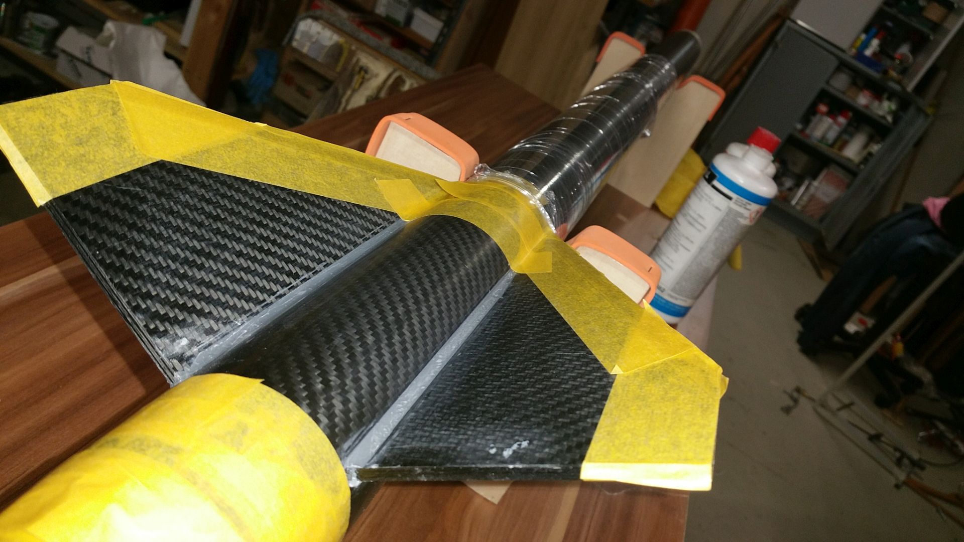

Beitrag 7646966 [Alter Beitrag15. Mai 2020 um 23:09]
Die Pressform war gedruckt. Jetzt möchte ich auch sehen, wie sie funktioniert.
Morgen weiß ich mehr.

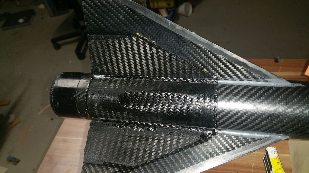

Beitrag 7646984 [Alter Beitrag16. Mai 2020 um 21:58]
So sieht es jetzt aus
Beiträge: 2933

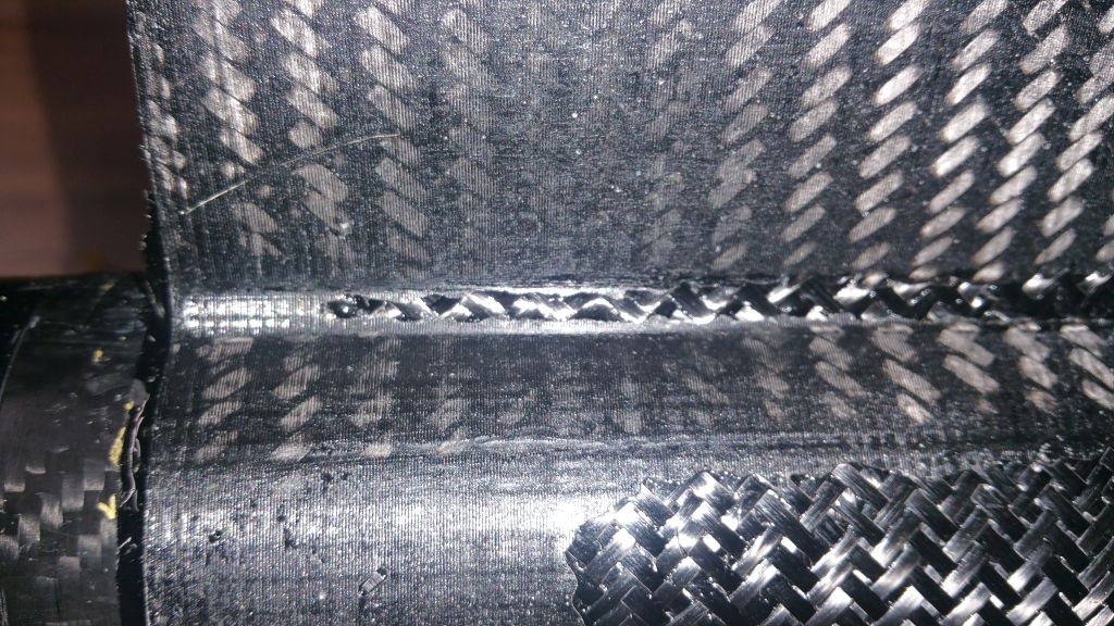

Beitrag 7646986 [Alter Beitrag16. Mai 2020 um 22:03]
Im Detail:
Mit dem Ergebnis bin ich ganz zu frieden. Die Flächen sind schön gleichmäßig. Schade, dass nicht überall genug Harz war. Das werde ich gleich mal nacharbeiten. Von der Stabilität ist das der Wahnsinn, wenn ich die Optik auch noch etwas Aufhüpschen kann währe es perfekt.
Beiträge: 2933

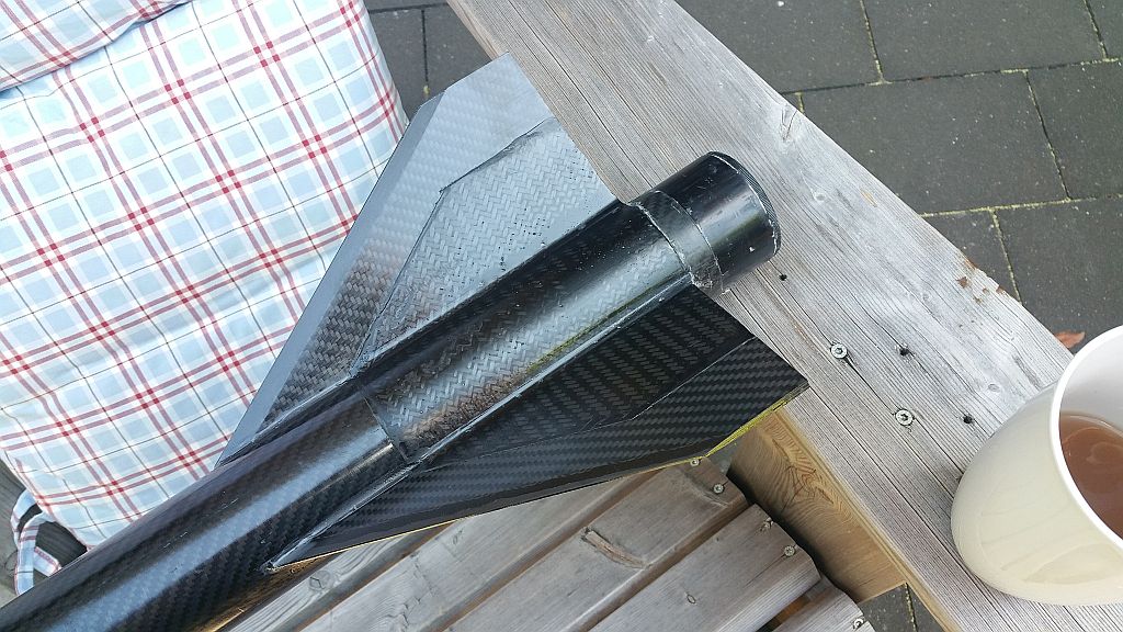

Beitrag 7647112 [Alter Beitrag01. Juni 2020 um 13:33]
Das überflüssige Harz habe ich vorsichtig runter geschliffen und den Rest übergespachtelt.
Das Anpressverfahren ist nicht schlecht, erfordert aber einiges an Nacharbeit.
Vor allen wenn man wie hier, nicht Tip to Tip laminiert.

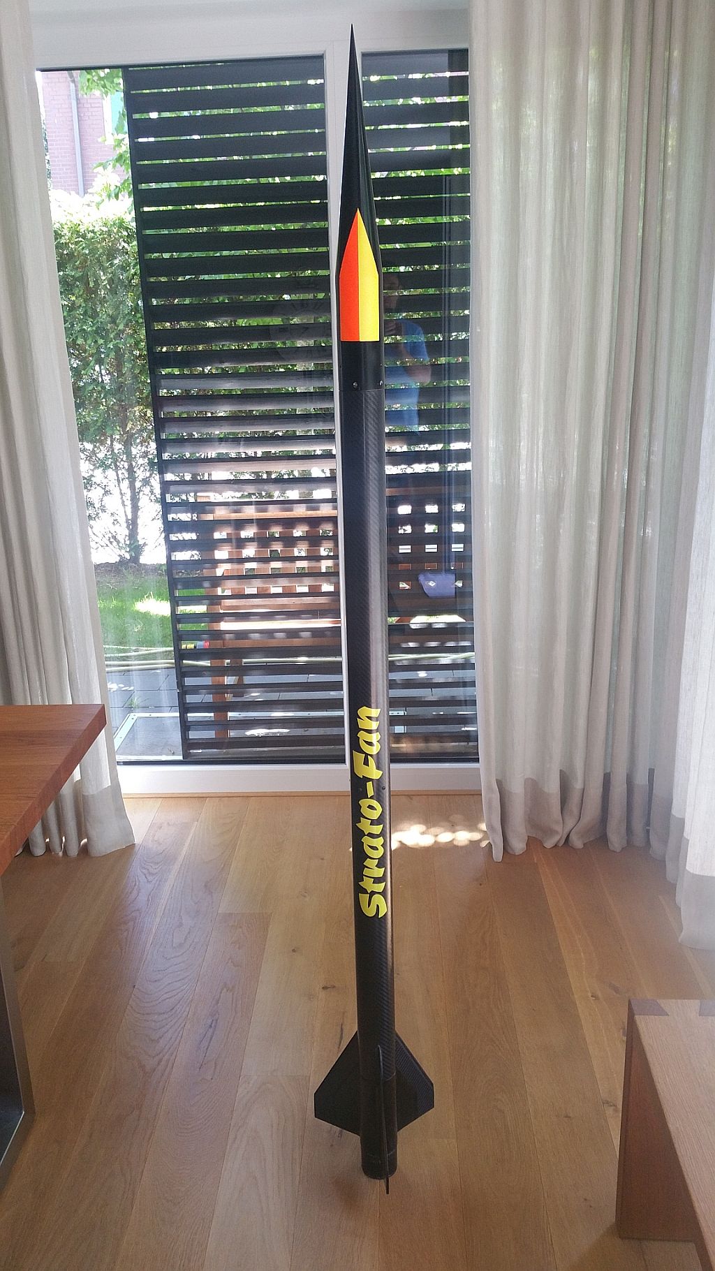

Beiträge: 5350
Beitrag 7647119 [Alter Beitrag01. Juni 2020 um 21:48]
He Ralf,
wow, die Rocket sieht echt megacool aussmile !
Bin gespannt, was du da für Motoren rein steckst....
