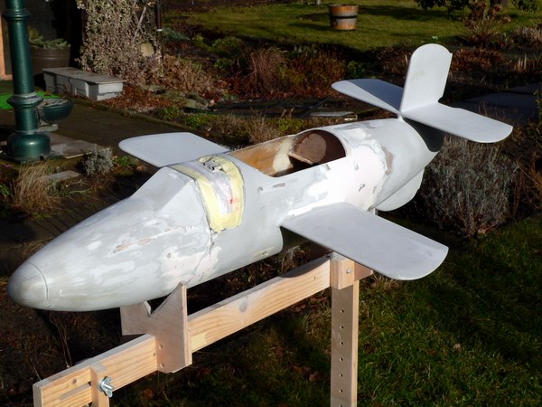

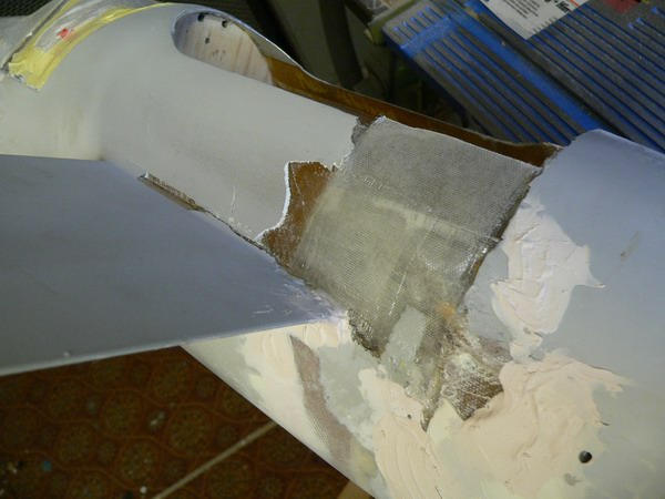

Jo Andy, dem Murphy werde ich's sauschwer machen!
Jedenfalls hat so ein Crash auch seine guten Seiten, es werden einige Verbesserungen vorgenommen.
Die Ladebucht wird größer. Die Chance für eine echte Zeitversetze zweistufige Fallschirmbergung.
Aber nach wie vor gilt es noch Riesenlöcher dicht zu machen. Hier war es die volle Breitseite roll eyes (sarcastic)

Nun ist sie fast wieder hergestellt. Der Cockpitdeckel ist ja noch i.O. aber für die große Ladebucht muß ich einen neuen fertigen. Das ist bei der Größe nicht einfach...
