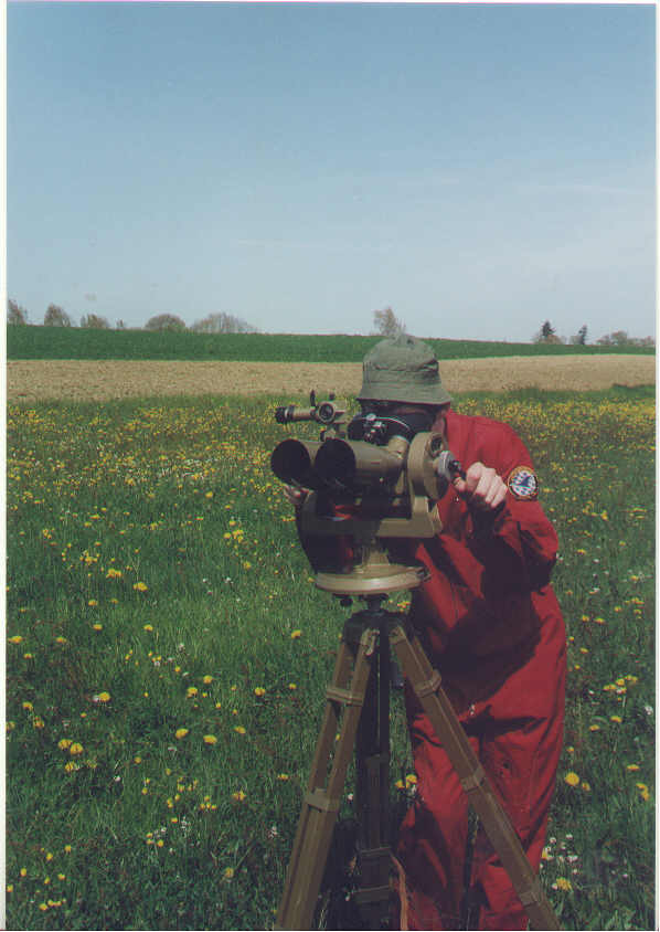

Beitrag 5004 [Alter Beitrag18. Juni 2001 um 09:47]
Höhenmesser der RAMOG
