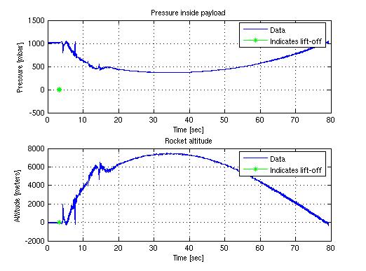

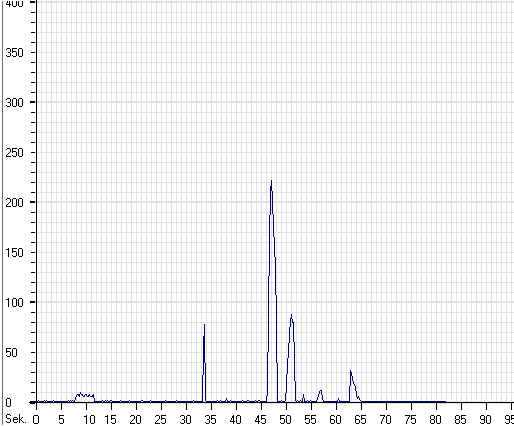

Original geschrieben von Neil
1. Stauchung der Messkammer und eine daraus resultierende Volumen Änderung.
2. Undichtigkeiten zur Fallschirmkammer mit dem Schirm als Kolben.
3. Zeitdauer des Effektes um die 1,6ms (16x 100µs)
4. Kabelbruch der die Stromversorgung unterbricht.
Habe Winfrieds rat befolgt und den Saltmal im Flugschreibermodus gestartet.
Heraus kam folgende Grafik:
zu 1.& 2.
Der Test startete nach dem ersten Peak (2 Entlüftungslöcher verschlossen und am 3. gesaugt).
Zunächst wurde gegen die Messkammer geklopft. Wie man erkennen kann hatte dies keine großen Auswirkungen.
Nach den 2 großen Peaks wurde zunächst am unteren Kuppler gesaugt und am Ende am oberen.
--> Der untere Kuppler (Richtung Vorfallschirm) ist nicht ganz dicht, der obere schon.

Hallo Robert,
danke für Deine Untersuchung!
Meine Analyse ist folgende:
der (bei Brennschluß???) plötzlich zunehmende Druck ist nur damit erklärbar, daß in der Messkammer ein durch den Kolbeneffekt verursachter Überdruck entsteht, der durch die kleinen Belüftungslöcher nicht schnell genug abgebaut werden kann (das ist der Zacken nach unten - also zunehmender Luftdruck). Wenn der Effekt bei Brennschluß eintritt, dann muß der SALT näher an der Spitze sitzen als der Fallschirm. Die Fallschirmkammer also unterhalb des SALTs. Und es muß eine Undichtigkeit geben.
Ein Firmwarefehler halte ich für extrem unwahrscheinlich und wette meinen SALT dagegen, daß es keiner war. Außerdem müßten da eine ganze Menge an Fehlern auftreten, damit so eine Kurve entstehen kann. Das glaubt wer will - ich nicht.

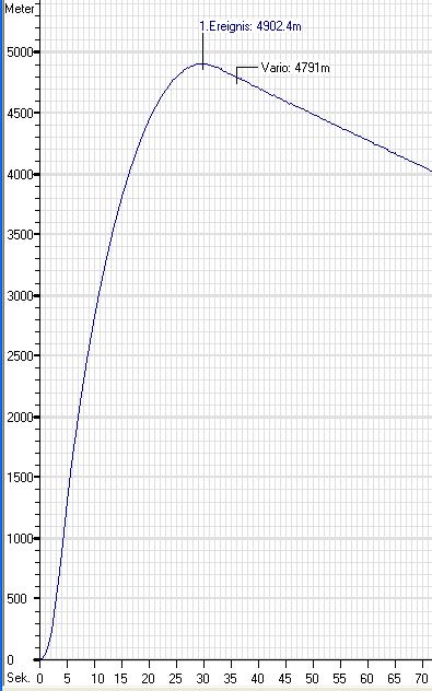

Original geschrieben von Dany
Die Zacken sollten aber die Auswertung des Ereignis1 = Apogee = unser wichtigstes Event bei der Raketenbergung nicht aus dem Tritt bringen.
Würde es am Höhenmesser selbst liegen, müßte ich Dir zustimmen. Wie bereits erwähnt habe ich aber selbst vor vielen Jahren einen fulminanten Kolbeneffekt verursacht, und kann mich auch heute nicht darüber beschweren, daß der damalige Prototyp des SALT den Fallschirm ausgelöst hat. Was ich damit sagen will: Man kann als Benutzer gravierende Fehler machen, die Technik der Rakete kann sie nicht alle abfangen, Beispiel: nicht eingeschaltete Stromversorgung.
Daher lautet meine primäre Folgerung aus solchen "Zacken" nicht, daß man an der Hard- und Firmware schrauben müßte, vielmehr sollten die Benutzer lernen, bestimmte Fehler zu vermeiden. Dazu hilft vielleicht auch diese Diskussion, nachdem ihr Niveau in den letzten beiden Tagen zugenommen hat. Davor hat es mich ehrlich gesagt genervt.
Übrigens führte dieser Absturz (war nur eine Papprakete mit Held 5000) damals dazu, daß der SALT die Sperrzeit bekommen hat. Der Vorgabewert von 2 Sekunden reicht zwar allermeistens, aber es gibt sicher Grenzfälle, wo man ihn erhöhen sollte. Beispiel: Erstflug einer Rakete, und der Benutzer hat auch sonst noch wenig bis keine Erfahrung mit barometrischen Höhenmessern. Da wären 3 Sekunden (für schwächere Raketen) und 4 Sekunden (für stärkere Raketen) keine schlechte Idee. Hinterher wertet man die Kurve aus. Ist alles in Ordnung, fliegt man mit 2 Sekunden Sperrzeit weiter.
Übertreiben sollte man das natürlich nicht, mir ist ein Fall bekannt, wo eine auf 7 Sekunden erhöhte Sperrzeit zum Absturz führte, weil die Rakete nicht genügend Höhe erreichte und sogar schräg flog.
Jedenfalls hätte eine moderat erhöhte Sperrzeit Danys Problem gelöst, die Fehler, die er vermutlich beim Einbau bzw. Betrieb des SALT gemacht hat, wären ohne Folgen geblieben.
Auf der anderen Seite war der SALT bei diesem Flug nur "Gast" und der Fallschirm ist offensichtlich von einem anderen System ausgelöst worden. Es wäre doch spannend, wenn Du uns mehr dazu berichten könntest, am besten mit einer Datenkurve des anderen Systems, das damals den Fallschirm öffnete.

Da diese Rakete sehr schnell die Schallmauer durchbrach, waren die Anomalien die da auftreten zufällig zwischen zwei Messpunkten, hätten aufgrund der "0.6 Sekunden Blind-Zeit" und mit richtig gesetztem Mach-Timer aber auch sonst nicht zu Problemen geführt.
Daraus abzuleiten, dass es keine Druck-Schwankungen beim Schallmauer-Durchbruch gibt ist doch ziemlich ignorant...
Hier noch ein Bild davon, wie das Messprotokoll einer (professionellen) Rakete dazu aussieht:
Machdurchgänge bei 4 und 15 Sekunden
