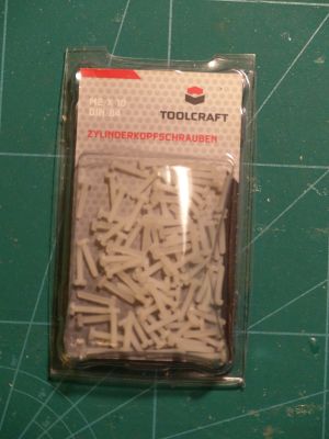

Beitrag 7647180 [Alter Beitrag08. Juni 2020 um 09:54]
Von Conrad habe ich diese M2-Schrauben (sind wohl aus Teflon):
laminare necesse est!
Beiträge: 2933
Beitrag 7647181 [Alter Beitrag08. Juni 2020 um 10:00]
genau so was wollte ich ausprobieren. Die habe ich auch schon hier liegen.
bully
bully
Registriert seit: Nov 2004
Beiträge: 463
Beitrag 7647182 [Alter Beitrag08. Juni 2020 um 11:07]
die sind aus Nylon. Die benutze ich schon seit Jahren für meine Flächenmodelle, nur größer.

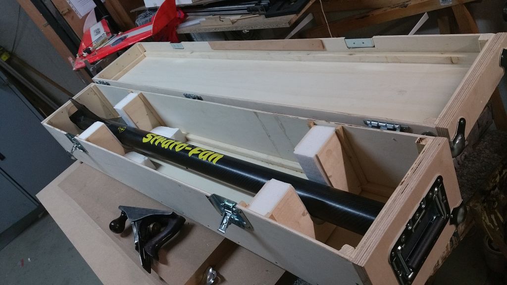

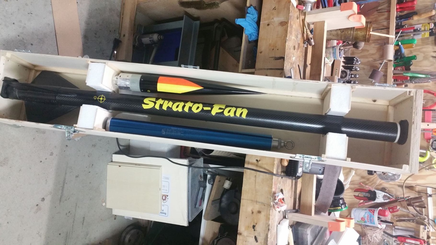

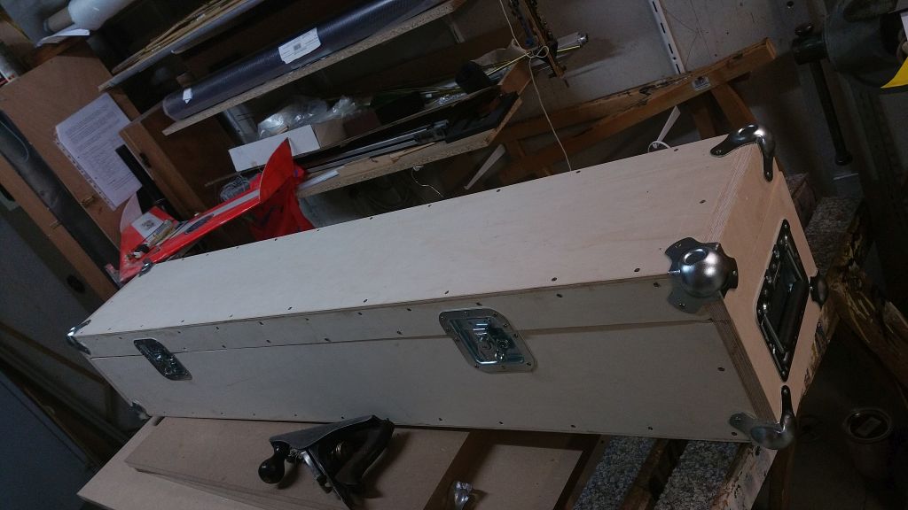

Beitrag 7647259 [Alter Beitrag14. Juni 2020 um 20:55]
Mein Flight-Case...
da passen auch noch die Fallschirme und das andere Geraffel mit rein.
Verein: DERA e.V.
Beiträge: 412
Beitrag 7647260 [Alter Beitrag15. Juni 2020 um 09:40]
die kiste zieht genauso gut aus wie die modellrakete big grin
