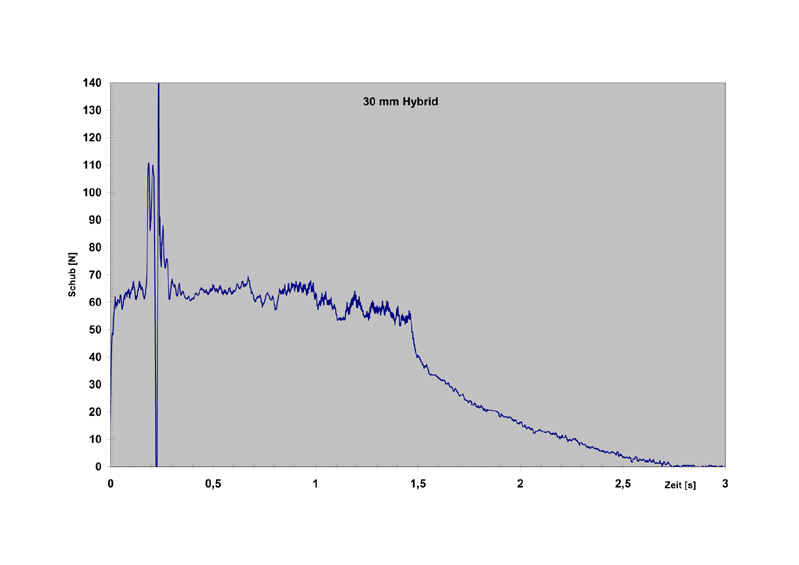

schauen wir uns doch mal die Schubkurve des Hybriden an, der bei Robert eingesetzt wurde.
Bei ca. t=1s kann man eine Schwingung in der Schubkurve sehen. Die ist allerdings nur 5N groß. Also nicht wirklich etwas was die Rakete durchschüttelt das sich etwas in der Messkammer ändert. Evtl. wird der Fallschirm mal mehr mal weniger stark gestaucht, aber ob sich das durch ein Leck bis zur Messkammer vorarbeitet?

Beitrag 6805004 [Alter Beitrag06. Juni 2008 um 20:42]
Ich bezweifle dass diese Schwingung reproduzierbar ist, sieht eher wie ne Abbrand-Instabilität aus und diese treten eher unvorhersagbar auf. Oder irre ich mich?
Der ganze Antrieb schaut grundsätzlich etwas instabil aus, wenn ich die massiven Ausschläge kurz nach Zündung ansehen.
Wie auch immer, 5N generieren mit Sicherheit keinen Beschleunigungseffekt welcher eine Auswirkung hat, das wäre ja höchstens ein halbes g, oder?

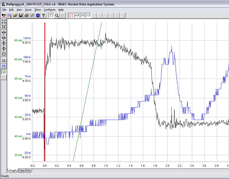

Wie versprochen, die entsprechenden (gleicher Flug wie meine publizierten SALT-Daten) Kurven aus dem RDAS, der mit 200 Hz die Beschleunigung (schwarz) und die Baro-Höhe (blau) kontinuierlich sampled. Der Flug wurde mit einem AT I366 gemacht, der RDAS hat auf 720 Meter am Gipfelpunkt korrekt ausgelöst.
Fakten: Es exisitert ein Loch (5mm Durchmesser) zum Einschalten des RDAS von der Seite, dieses belüftet also die gesamte E-Bay mit beiden Elektroniken und ein Loch ca. 1mm als Kabeldurchführung zur Falschirm-Bay, der Fallschirm liegt also vor der E-Bay, in Flugrichtung gesehen. Der Fallschirm würde bei Brennschluss also einen Unterdruck erzeugen, wenn er nach vorne geht, die Kurve registriert aber einen Druckanstieg, der Fallschirm scheidet als Effekt also aus.
Interessant: Der Effekt tritt bei Brennschluss auf !
Fazit: Meine Rakete ist nicht abgestimmt zur Benutzung mit dem Bergungssystem SALT. Beim SALT (oder bei allen rein Baro-getriggerten Bergungssystemen ?) müssen viele Randbedingungen eingehalten werden, um viele unbekannte Effekte zu vermeiden, diese Systeme (falls sie nicht weitere Daten (Beschleunigung, Geschwindigkeit) zu Rate ziehen) verzeihen nichts.

Beitrag 6805018 [Alter Beitrag06. Juni 2008 um 21:57]
kann das sein das vom blauen Peak verdeckt auch die schwarze Kurve einen Peak hat an ziemlich genau der gleichen Stelle?
Wie verhält sich die Strömung um den Raketenkörper wenn plötzlich der Motor aus ist? Der Motor hat ja einen Abgasstrahl der viel schneller ist als der von der umströmenden Luft. Er reißt sozusagen Luft mit. Dann plötzlich ist der Strahl weg.
Die Frage hier, wie weit weg war die Bohrung von der Düse? Kann das einen messbaren effekt verursachen?

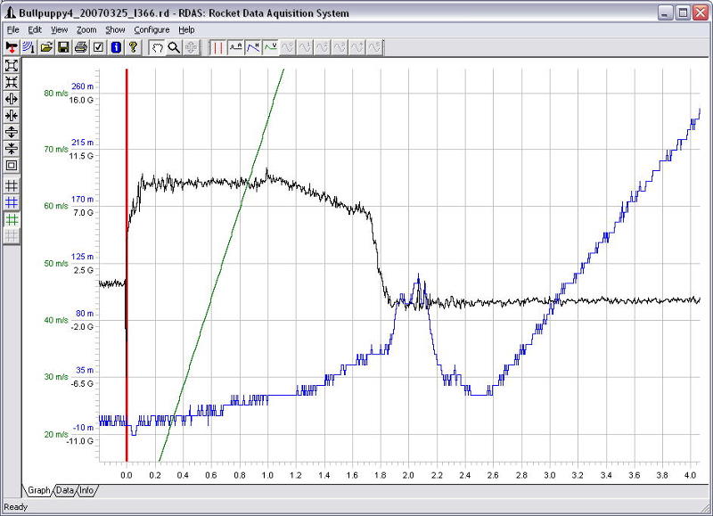

Beitrag 6805019 [Alter Beitrag06. Juni 2008 um 22:16]
[Melden] Profil von Dany anzeigen    Dany eine private Nachricht schicken   Besuche Dany's Homepage    Mehr Beiträge von Dany finden
Baro-Kurve verschoben und vergrössert:

Beitrag 6805022 [Alter Beitrag06. Juni 2008 um 23:06]
Warum hat denn die blaue Kurve so einen eckigen Verlauf? Sie sieht jedenfalls komplett anders aus als eine SALT Kurve.
