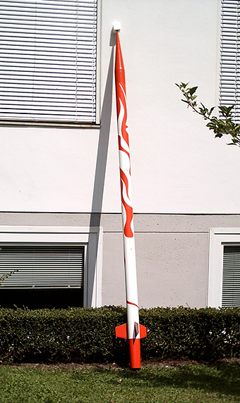

Damit Du auch sehen kannst, worin am Wochende das GPS-Modul verbaut wird, anbei ein erstes Bild.
Viele Grüsse
Eberhard
