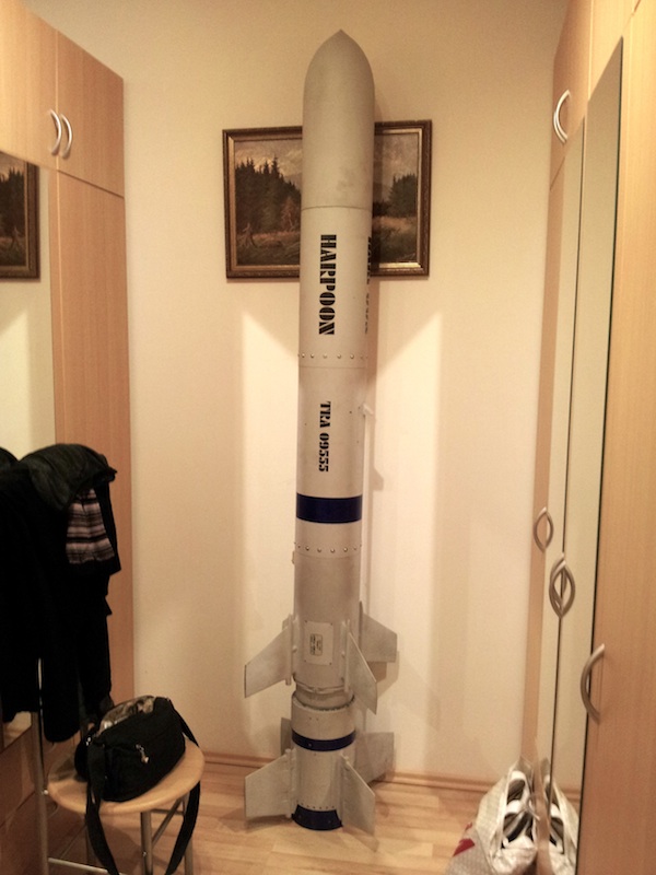

Beitrag 7625216 [Alter Beitrag24. März 2013 um 22:28]
Ich bin grad damit beschäftigt, meine Harpoon zu bergen...
...und ihr ein neues zu Hause zu geben. Da stehe ich aber noch in Verhandlung mit meiner Regierung.
Da der endgültige Standort noch nicht festgelegt ist.
Grüße, Rolli

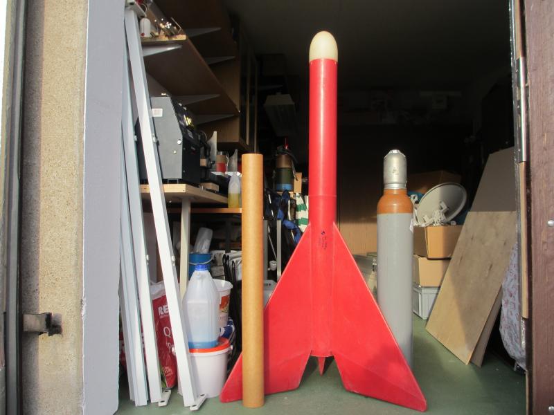

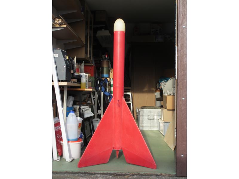

Beitrag 7625258 [Alter Beitrag26. März 2013 um 21:24]
Projekt, MÜCKE.....roll eyes (sarcastic)
Beiträge: 5176
Beitrag 7625259 [Alter Beitrag26. März 2013 um 21:30]
Ach so, links der gaaaanz lange 75er MM und rechts ein Hinweis auf die Antriebsart.....roll eyes (sarcastic)

Beitrag 7625270 [Alter Beitrag27. März 2013 um 22:09]
......als ich den Frostschutzkanister gesehen habe dachte ich mir das du jetzt Wasserraketen im Winter starten willst. big grin
@ Andreas, naja, sagen wir mal so, ganz nah dran....roll eyes (sarcastic) fg
Ok, die "MÜCKE" ist wirklich ein so hässliches Teil, das sie schon fast wieder cool ist......ruhe
Es handelt sich bei dem "Modell !?!?" um ein RTF-Teil was bisher nur ein trauriges Dasein auf einem Kinderkarussel gefristet hat und irgendwie doch mal richtig fliegen möchte.....
Übrigens das Teil ist schwimmfähig, was bei dem ein oder anderem Flugtag von Vorteil sein könnte......roll eyes (sarcastic) angel

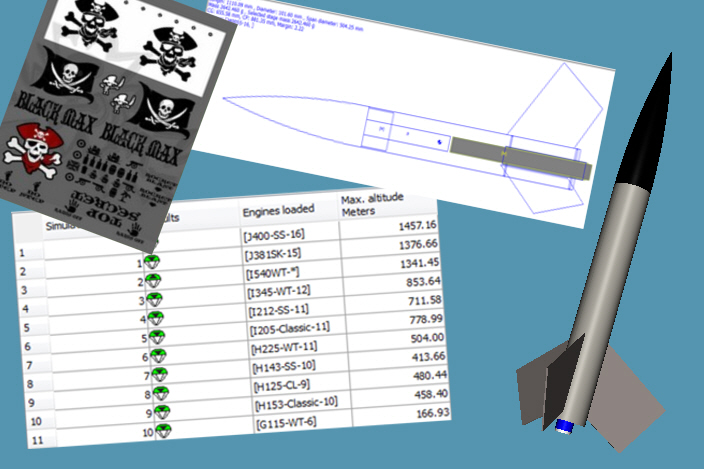

So ...
Heute wurden die Flossen des 4" REDMAX mit 2 Lagen Glas 'Tip2Tip' belegt.
Damit sollte er auch die großen 38er ohne Flattern überstehen.
Aber den J400-SS auf 1450m traue ich mir doch nicht zu ... wink
Der H225-WT mit rund 500m ist für den Erstflug sicher ganz nett.
Mark von Stickershock hat noch ein paar nette Decals geschickt.
Jetzt warte ich noch auf ein paar neue Simply's von Louis und der RJD kann kommen ...

Beitrag 7625330 , Ah! [Alter Beitrag01. April 2013 um 20:46]
Dirty,
schick mir doch dein Rocksim file, ich mach einen 5.5" davon...habe noch etwas tubing übrig :-))
