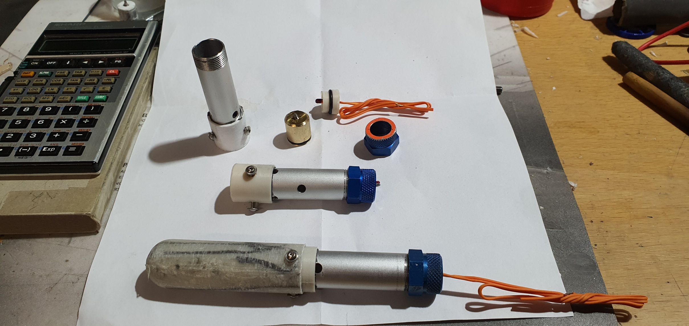

Ein kleines technisches Update, vor dem RJD 2024:
Ich habe das CO2 Relais überarbeitet.
Zum einen ist es mir nicht wohl gewesen, auf die 8g Kartuschen Gewinde zu schneiden, zum anderen hat das auch nur so einiger Maßen gut funktioniert.
Die Änderung behält die Bajonett Verriegelung bei. Jetzt arretiert jedoch die Piercereinheit die Kapsel.
Beiträge: 2883
Beitrag 7658071 [Alter Beitrag17. März 2024 um 19:18]
Bei dem oben abgebildeten Komplett System habe ich die CO2 Kapsel in einer Halterung aus Glasfaser unter gebracht.
Die originale Ebay der Astrobee zeigte schon Verschleißerscheinungen vom vielen Testen big grin
So wie das System jetzt konfiguriert ist, kommt es komplett ohne zusätzliche Pulverladung aus.

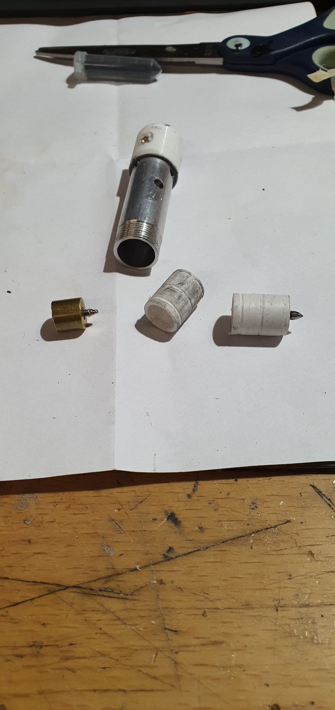

Hier ist noch ein erfolgloser Versuch das ganze zu vereinfachen.
Ich habe den Innendurchmesser verringert, um mehr Material für die Gewinde zu haben.
Der Kolben ist aus einem Messingteil mit Piercer und einem äußeren Spacer aus dem 3D Drucker.
In der Theorie funktioniert es, beim Praxistest ist das Durchstechen der Kapsel nicht immer optimal.
Schade. ICh werde es noch einmal mit gedrehten Kolben mit O-Ringdichtung probieren.

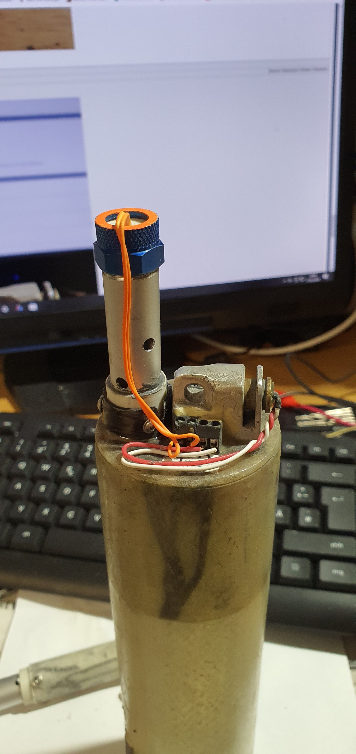

Beitrag 7658074 [Alter Beitrag17. März 2024 um 19:37]
So sieht es eingebaut aus
