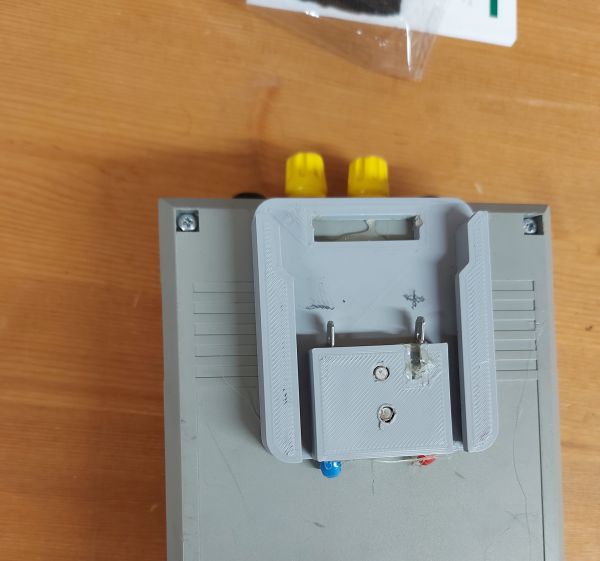

Ich habe auch seid Jahren das Startgerät aus dem Archiv von Arnd Zeckey Typ 1205, funktioniert wunderbar.
Im letzten Jahr hat nur mein 12V Akku aufgegeben und ich habe mir einen Adapter für die Akkus der Akkuschrauber gedruckt und einfach unter die Kiste geschraubt/geklebt. Dazu noch die LED Vorwiderstände ändern und schon funktioniert das wieder. Den Relais machen die 18V des Akkus (bisher) nichts aus, die sind ja auch nur sehr kurz unter Spannung.
